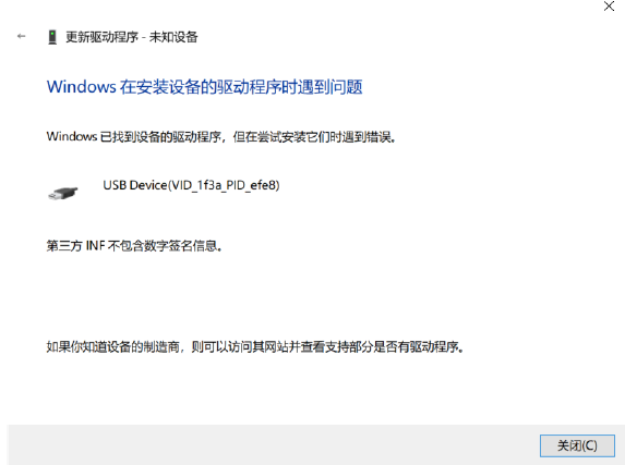

有些用户按照手册中的方法安装完USB 驱动后,仍显示未知设备,点开未知设备后有第三方 INF 不包含数字签名信息的信息,如下图:
这是由于有些windows系统为了不让第三方程序影响系统稳定性,导致部分未签名驱动无法通过验证,导致驱动安装失败。用户需要先对电脑禁用驱动程序强制签名设置,然后在安装手册方法进行驱动安装。
第三方INF不包含数字签名信息问题解决方法详细步骤如下:

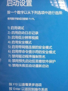

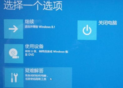

1.首先按住 Shift+重启
2.启动时选择 疑难解答--高级选项--启动设置
3.在启动设置界面,点击右下角的重启,重启进入到启动设置,可以通过数字键 7 或功能键 F7,禁用驱动程序强制签名

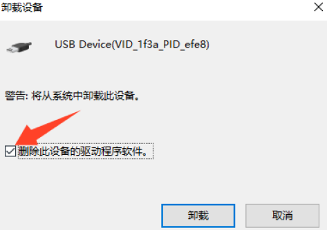

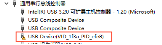

这是因为设备管理器中有很多未知设备,选错可能导致驱动安装到其他设备的位置上,可以先右击上述设备项,选择卸载设备,勾选卸载设备驱动程序
卸载后把主机上插的其他usb接口设备拔掉,让开发板进入烧录模式并连接主机,再重复上述步骤进行安装。
