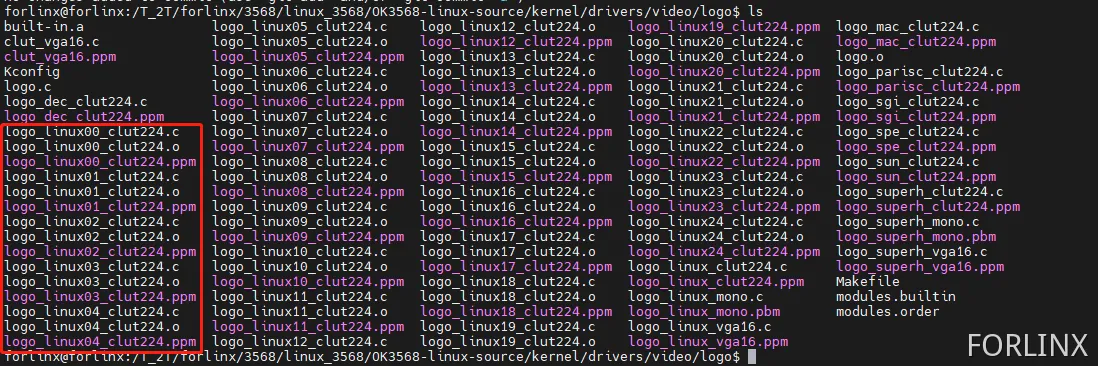

将转换后的 25 张logo_linuxXX_clut224.ppm图片,拷贝到内核源码的 logo 驱动目录:
内核logo目录文件列表示意图
图1:内核logo目录文件部署结构
OK3568-linux-source/kernel/drivers/video/logo/
