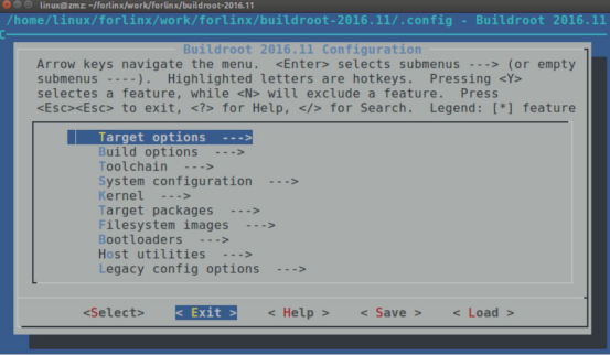

make  menuconfig过程
执行make  menuconfig是会涉及到几个文件
■ Linux根目录文件夹scripts:作为使用者,不用关心
■ arch/$ARCH/Kconfig文件和各层目录下的 Kconfig 文件
■ Makefile文件:定义环境变量的值
■ .config文件:系统配置的默认值
■ Include/generated/autoconf.h文件:将配置的选项以宏定义形式,保存在该文件下
03
实例过程
例如,我们想通过make  menuconfig增加内核的一个功能:
Step1:按照Kconfig语法在Kconfig文件中增加对应的选项;
Step2:执行make menuconfig,生成.config文件和atuoconf.h文件;
Step3:在对应的makefile文件添加编译选项;
Step4:执行make zImage。
