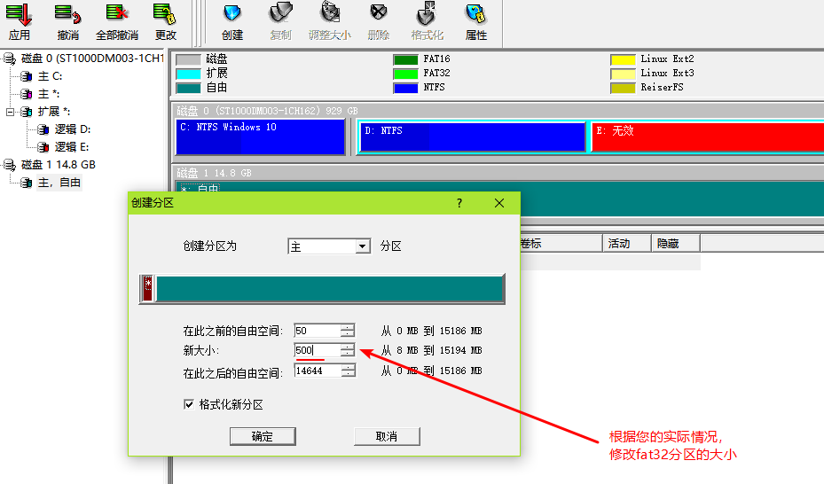

❶解压镜像 → ❷格式化sd卡 → ❸制作烧写卡
▋ 特殊说明

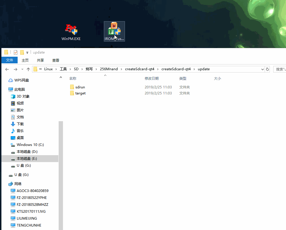

iMX6Q/DL 的制卡方法步骤3与i.MX 6UL略有不同,后面会有介绍;如果打开IROM_Fusing_Tool.exe有问题,可以选中这个软件,右键属性,在兼容性下选择兼容xp sp3,以管理员方式运行。
图1
图2
图3
i.MX6Q/DL 在制作sd烧写卡前,需要先使用dd-0.6beta3修改一下sdrun目录里的u-boot.bin,再用IROM_Fusing_Tool.exe工具烧写uboot。
具体流程如视频所示:

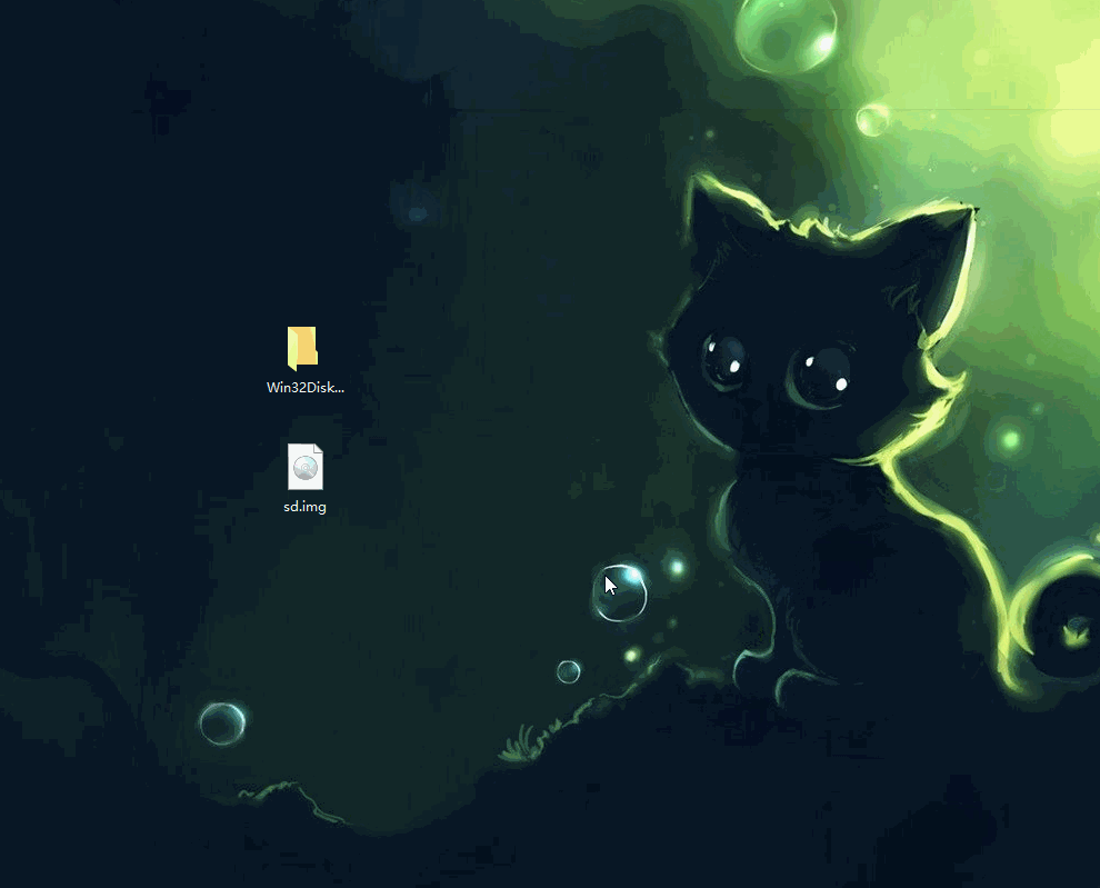

批量制作sd卡

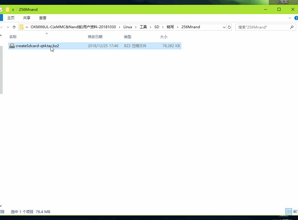

注:如果要缩短制作镜像和写入镜像的时间,可以在制作sd烧写卡时,减小fat32分区大小。
图4

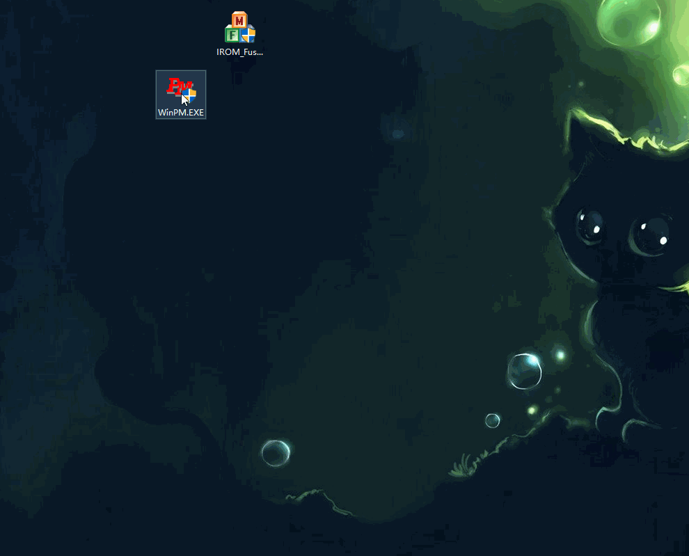

1. 首先需要一张已经制作好的sd烧写卡,然后使用Win32DiskImager工具制作镜像
图5

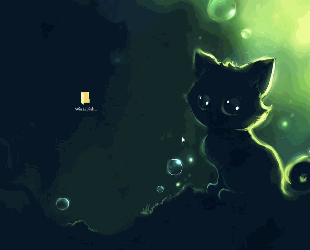

2. 将制作好的镜像写入一张空卡中
