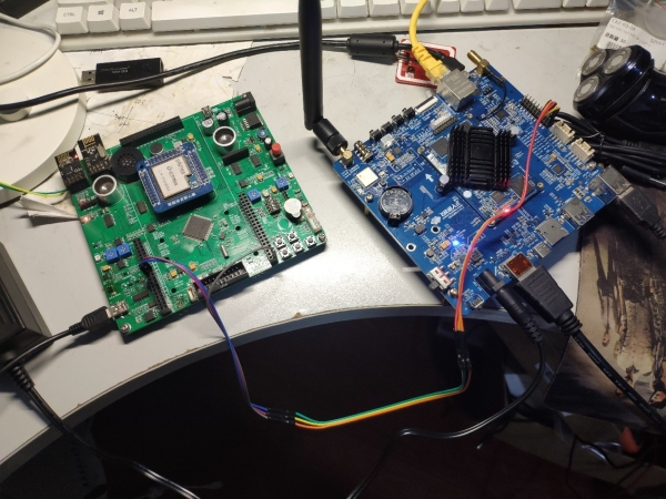

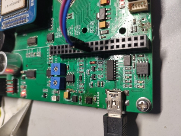

选择这个项目呢需要准备点东西。我这边为了开发方便选择了是单片机开发板,板载两个传感器一个SHT20和一个光照度传感器,通过串口和我们的OK3399之间传输数据,后续有机会,最方便的就是在Linux底层加入驱动,写Linux驱动方式来读传感器数据,有机会会写一篇体验的。

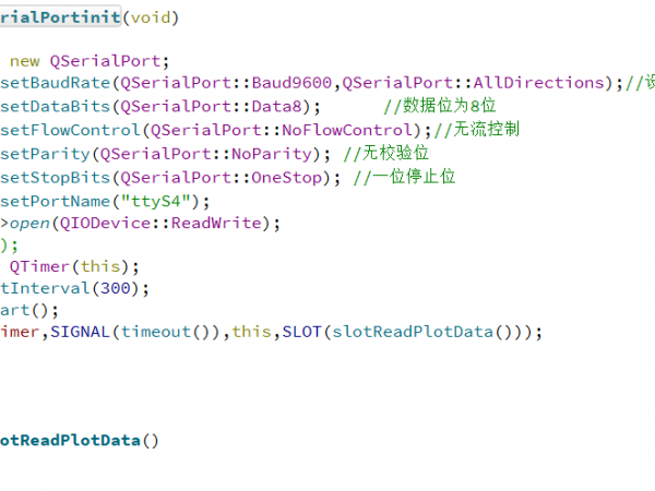

OK3399这边也是处理好了底层串口驱动,我使用的是与SPI口复用的串口4,设备名称ttyS4,有这个我们就可以在QT中写串口程序了。
接下来就是接好线,注意TX和RX交叉和共地,基本就可以完成数据传输。
上面就是串口接收程序,目前主要是采用定时器和一个槽函数完成定时接收数据解析。

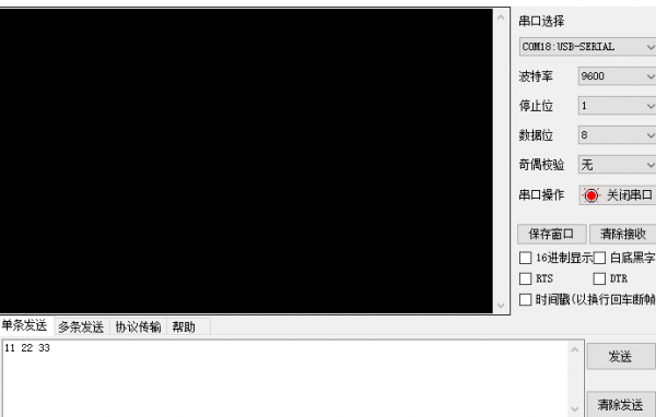

写完这个程序后我测试了下打印。

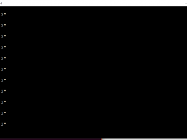

通过usb转TTL的模块把电脑端的数据传送到底层调试串口上打印出来,效果就是这样。

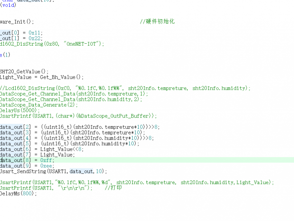

单片机这边也同样是初始化传感器和串口,以及一个定长数组包就可以完成三组数据的同时传输。两边串口设置需要相同。

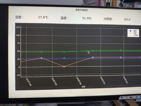

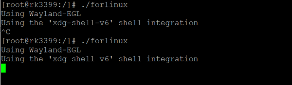

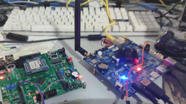

接下来就是把剩余程序编写完成。然后传输到下位机上,具体可以看我体验二的文章,里面有具体步骤。然后就是运行,效果如下。
我在这里使用了一个开源的QT绘制曲线库,QCustomPlot,这个库功能强大,太多的我也没深入研究,这里就贴上我的代码。
