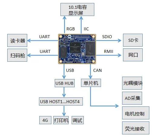

荧光免疫定量分析仪系统架构:

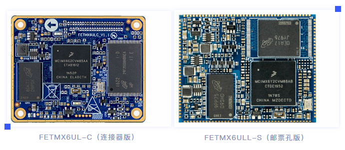

嵌入式微处理器选择NXP的i.MX6UL搭载Linux+QT操作系统,主要完成界面操作、数据存储交互、算法运算、云端或服务器LIS系统通讯的任务,单片机完成步进电机移动、光电采集荧光信号、数模转换,将最终的数据通过通讯接口输出到i.MX6UL处理器,将最终的结果显示到屏幕。FETMX6UL-C核心板是一款基于NXP i.MX6Ul traLite  Cortex-A7架构处理器设计的核心板,主频528MHz(800MHz),核心板采用两组优质进口80P板对板连接器设计,独特的电源管理架构相比ARM9系列的核心板功耗更低。严酷的温度等级测试确保核心板在-40℃~+85℃环境中稳定运行。最大支持8路UART、2路以太网、2路CAN等工业级总线接口;核心板标配256MB RAM/256MB NANDFlash、512MB RAM/4GB eMMC、256RAM/1GB NandFlash(选配)两种配置。
