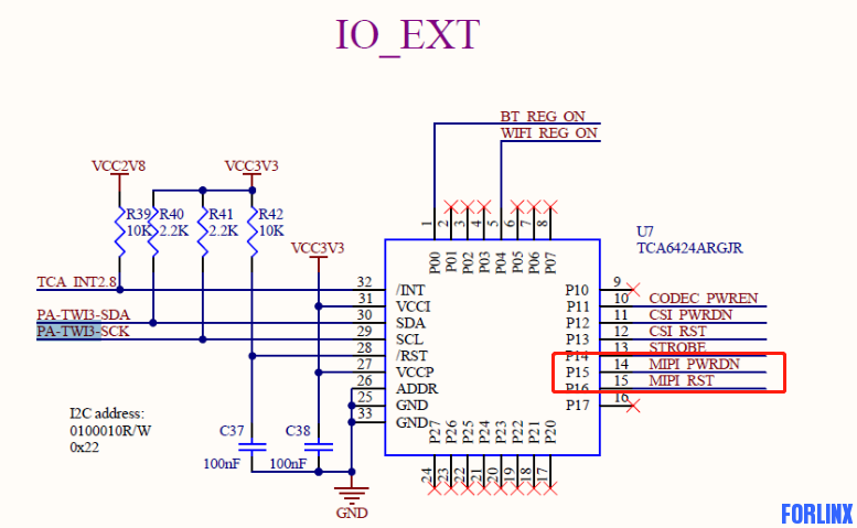

mipi 5640的MIPI_PWRDN、MIPI_RST脚使用的在io扩展芯片上14脚(P15)、15脚(P16)。如自制底板,不使用io扩展芯片,仍想继续使用mipi 5640的功能,可以将核心板上的引脚用于MIPI_PWRDN和MIPI_RST,方法如下:

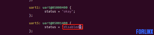

3、关闭PH2和PH3原使用功能
PH2和PH3在OKT507-C开发板上用于uart5,因此需要关闭uart5功能
vi OKT507-linux-sdk/kernel/linux-4.9/arch/arm64/boot/dts/sunxi/OKT507-C-Common.dtsi

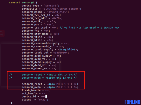

4、mipi 5640引脚配置
