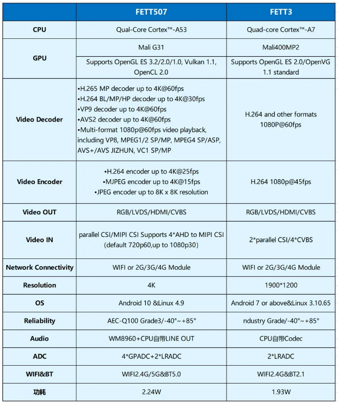

T507相较于T3 ,在CPU架构、视频编解码能力、摄像头输入、显示分辨率等方面都有了很大的进步,并且软件针对底板功能也做了适配。
接下来我们看下T507与T3间详细参数对比:
T507与T3 Linux软件对比:
