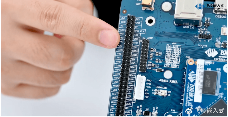

CPU内部是将RGB和部分的UART、SPI、IIC、GPIO复用了,开发板默认预留了2.54mm的排针,方便用户插杜邦线扩展功能模块,如我们的温湿度传感器、UART转RS485等等。

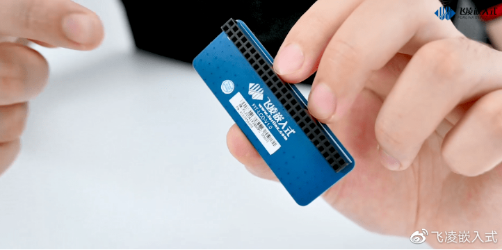

RGB功能的实现就需要用到转接模块---将2.54mm排针转换成飞凌标准液晶模块的连接器。

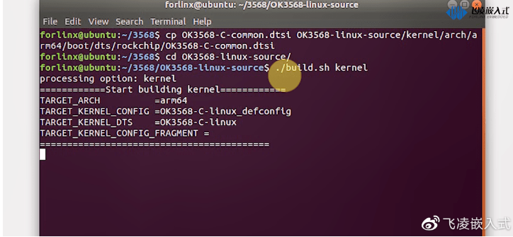

点击after进入到最底层目录,将DTSI文件拷入VM开发环境,使用命令cp,将其拷贝到对应位置,然后编译一下内核,生成boot.img用于单步烧写。

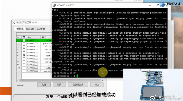

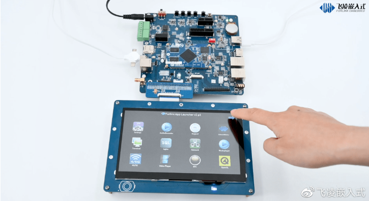

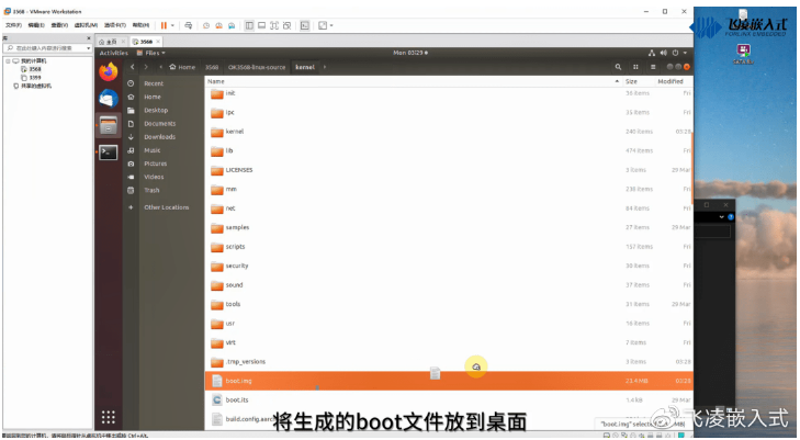

将生成的boot文件放到桌面,使用单步烧写工具,识别设备,读设备分区表,单独烧写一下boot,点击执行,使用PuTTy软件,打开串口,等待开发板启动,这时LCD屏幕已经显示logo,但是没有显示启动后的界面。
用命令查看LCD是否加载成功,可以看到已经加载成功,但是屏幕没亮,现在需要将LVDS的显示关闭,首先重新启动,再进入uboot选屏,然后将LVDS显示关闭,关闭成功后,选择重启,接下来就可以正常操作了。

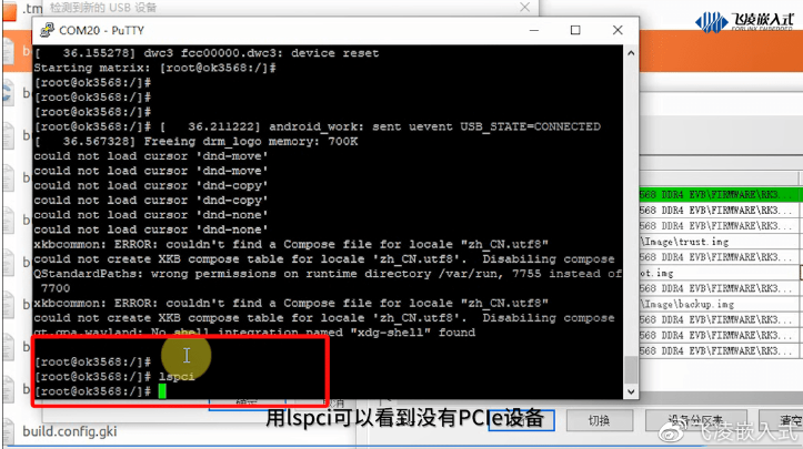

将生成的boot文件放到桌面,使用单步烧写工具,识别设备,读设备分区表,单独烧写一下boot,点击执行,使用PuTTy软件,打开串口,等待开发板启动,用df-h命令可以看到已经有了这三个设备挂载。
用lspci可以看到没有PCIe设备,用cd命令访问目录,可以看到硬盘内的文件,说明成功了。
