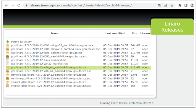

1. 下载aarch64类型的gcc
在Linaro官网中下载GCC交叉编译工具链,飞凌嵌入式OK3568-C开发板采用的是64位的Cortex-A55内核,需要使用aarch64-linux-gnu。
地址:>>https://releases.linaro.org/components/toolchain/binaries/latest-7/aarch64-linux-gnu/

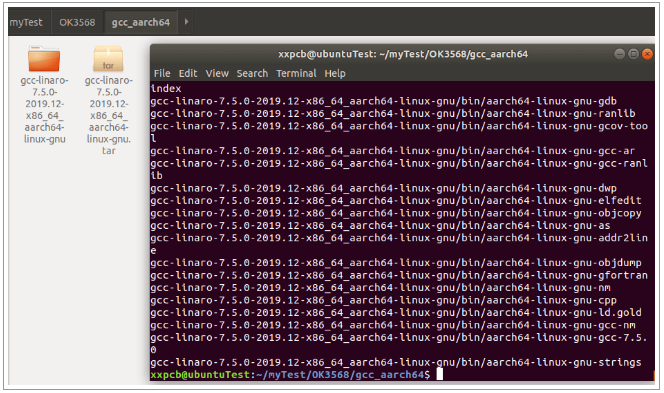

我下载的是这个:gcc-linaro-7.5.0-2019.12-x86_64_aarch64-linux-gnu.tar.xz。
然后解压:
tar-xvfgcc-linaro-7.5.0-2019.12-x86_64_aarch64-linux-gnu.tar
解压结果如下:
解压完成之后,可以在其下的bin目录中看到aarch64编译器:
使用这里的gcc或g++,就能交叉编译C或C++程序了。

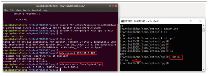

然后使用如下指令进行编译:
export PATH=/home/xxpcb/myTest/OK3568/gcc_aarch64/gcc-linaro-7.5.0-2019.12-x86_64_aarch64-linux-gnu/bin:$PATH
aarch64-linux-gnu-g++ main.cpp -o main
第一句是临时添加环境变量,当然也可以添加到.bashrc中实现永久添加,由于每种开发板用到的编译工具链不太一样,我一般都使用这种临时添加的方式。
第二句是使用aarch64-linux-gnu-g++来编译C++程序,编译结果如下,可用使用file指令查看编译出的程序的文件类型:
可以看到,编译出的文件是ELF 64-bit LSB的可执行文件,ARM aarch64架构的。
然后将程序放到飞凌嵌入式OK3568-C开发板中运行,这里使用ADB拷贝程序。可以看到在下图右侧窗口中看到,在OK3568-C开发板中已成功运行hello word程序。

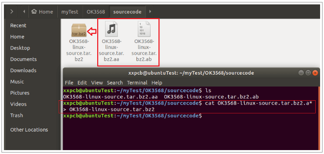

2. 准备RK3568源码

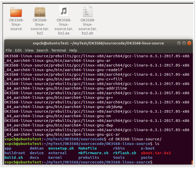

cat OK3568-linux-source.tar.bz2.a* > OK3568-linux-source.tar.bz2
tar -xvf OK3568-linux-source.tar.bz2
第一句是把.aa和.ab两个压缩包合并为一个压缩包,有个两个文件都差不多4G大小,这个合并的过程需要一点时间(大概2、3分钟左右),并且合并过程没有信息打印,命令行为不可输入状态,等变为可输入状态,即合并完成,并且在虚拟机上可看到合并后的压缩包。
第二句是把合并后的压缩包进行解压,这个解压过程也要一点时间(大概20分钟左右),解压过程会有信息打印。
解压完成后,可以看到OK3568-Linux的源码文件夹:

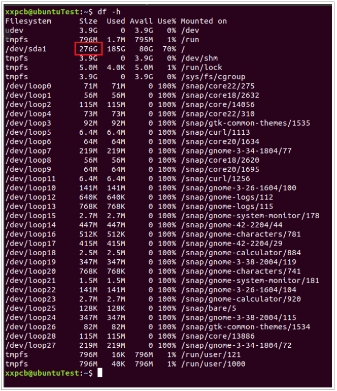

在编译之前,需要确保自己的虚拟机有足够的磁盘空间和内存空间,我的虚拟机配置如下,我的笔记本一共12G内存,我给了虚拟机10G。
注意上图中的硬盘空间,只是这个虚拟机的最大空间,需要在ubuntu中使用df指令确认下实际的大小,如果不够大,可以使用GParted等软件调整自己的虚拟机硬盘空间。
如下图所示,我的ubuntu的硬盘现在总共是276G,这个截图是我编译完源码后截的图,感觉整个编译源码操作,耗费了有几十个G的空间,现在还剩余80G的空间可用。

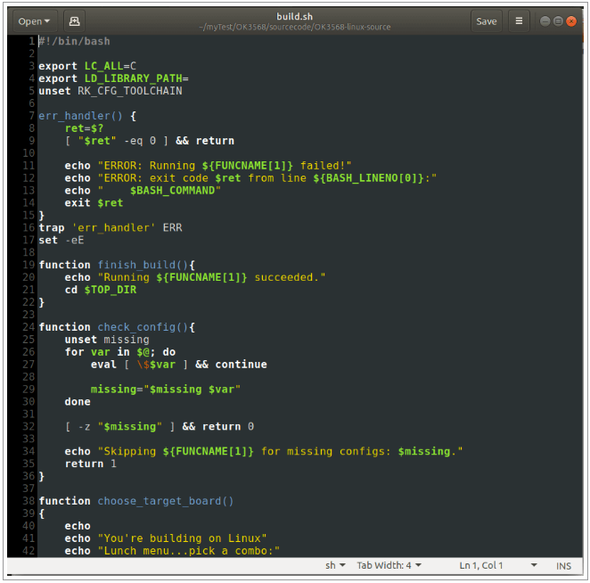

进入到刚才解压后的RK3568源码目录,通过运行.build.sh脚本即可编译,在编译之前,可以先来看下脚本中的内容:
这里编译脚本比较长,截取部分图如下:
执行脚本后会先出现一个选项需要选择,选择1,即使用OK3568的配置。

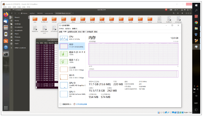

编译的过程中,会十分耗费内存资源,我的电脑显示在编译过程中,内存基本占满了,再使用其它软件都会特别的卡,所以在编译的时候,就不用进行其它操作了,让它独自编译好了。

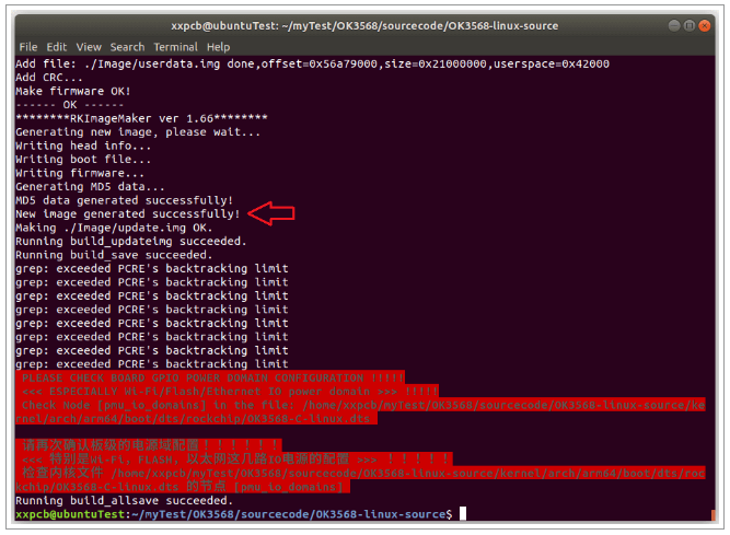

整个编译时间较长,我的电脑用了7、8个小时才编译完,从凌晨编译到天亮,还好没报错。编译成功后的截图如下,注意大片的红色部分不是错误信息,只是在提醒电源域的配置是否正确。

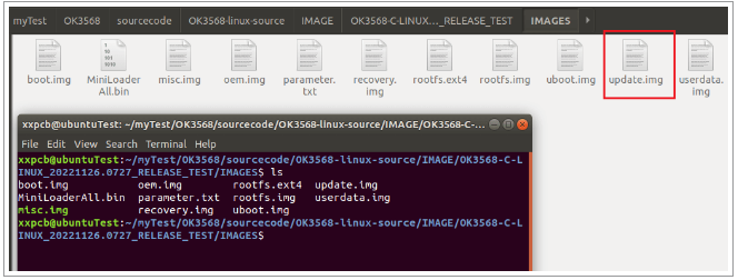

编译成功后,会在IMAGE文件夹下生成对应编译工程结果文件,这些文件中,update.img为打包好用于OTG或TF卡全烧写使用,其它的编译文件用于分步烧写时使用。
