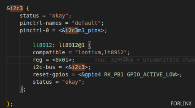

驱动编译的问题解决了,接下来就是设备树的配置。参照OK1126B-S平台的OK1126B-S-common.dtsi设备树文件,在i2c3节点下添加LT8912B的设备节点,完成芯片与i2c3总线的硬件绑定与挂载。由于LT8912B拥有三个i2c地址,设备树中暂配置0x01,核心i2c地址由内核驱动函数动态添加,节点配置如下:
&i2c3{
    status = "okay";
    pinctrl-names = "default";
    pinctrl-0 = <&i2c3m1_pins>;
    // 龙迅LT8912B MIPI转HDMI设备节点
    lt8912: lt8912@1 {
        compatible = "lontium,lt8912";
        reg = <0x01>;
        i2c-bus = <&i2c3>;
        reset-gpios = <&gpio4 RK_PB1 GPIO_ACTIVE_LOW>;
        status = "okay";
设备树i2c3节点配置示意图
