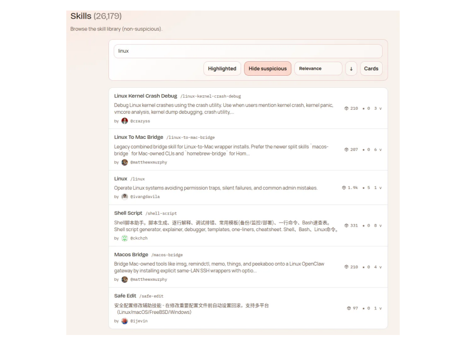

截至发稿前,ClawHub社区中发布的Skills数量已达到了2.6w+,但这些Skills中超过99%都是面向Windows/x86 Linux/Mac且聚焦于办公、网页自动化等方面,面向嵌入式Linux的Skills数量极少且成熟度较低,缺乏对嵌入式外设(GPIO、UART、SPI、I2C、传感器、电机、摄像头)的标准化封装与驱动适配,并且没有针对边缘计算、低功耗、实时性场景(如工业控制、机器人、智能家居、车载等)的专用技能集。
灵魂拷问:难道嵌入式领域就不配吃"龙虾"吗?!
ClawHub社区Linux相关Skills列表展示

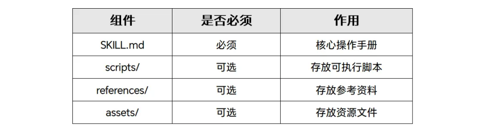

一个完整的Skill由四个核心部分组成:
Skill标准目录结构示意图
SKILL.md
技能核心说明书,包含元数据与操作规则
scripts
可执行脚本文件,固定任务逻辑封装
references
参考文档,按需加载的专业知识支持
assets
资源文件,服务于最终结果输出
命名规范:Skill的目录名称必须符合规范,否则无法被识别:
  • 只能使用:小写字母+数字+连字符(-)
  • 示例:gpio-led-control
这个规范虽然简单,但在实际开发中非常关键,很多Skill无法加载的问题,往往就出在这里。
