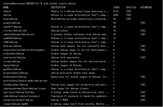

搜索想要安装的适当  deiban
选择一个合适的下载  itscaro / debian-ssh

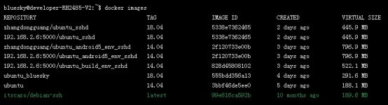

查看已经刚才下载的充足
