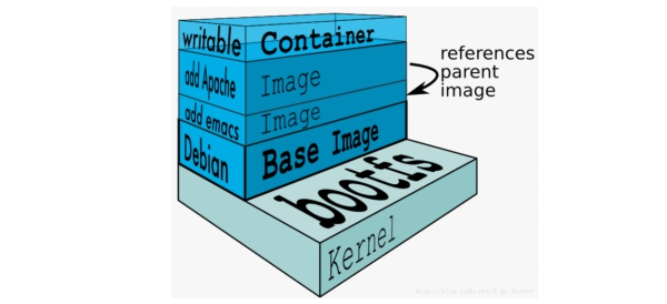

▶ 给小伙伴们看一下容器综合概念图
解释一下:
内核bootfs 就是我们真实机器上的Ubuntu ext4 文件系统;Deiban Base Image 就是我们下载的基础debian 之上;
添加的emacs图像添加的Apache图片就是我们的类似的添加的ssh 软件的搬运工镜像; 可写集装箱就是我们的运行镜像的容器。

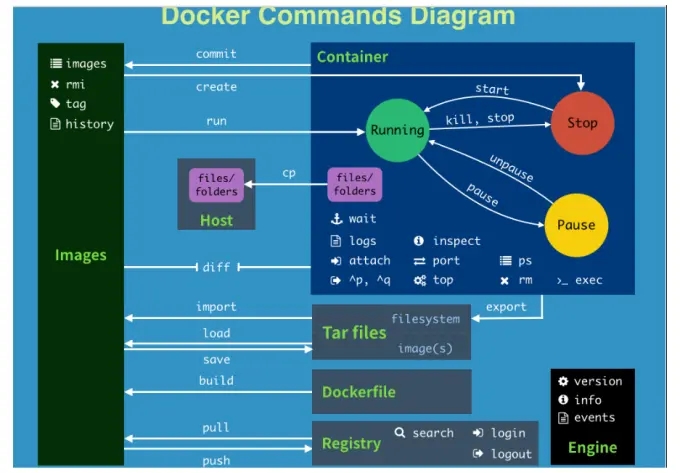

▶ 再发一个命令
左边图像是高度,右边容器是容器,可以正确体会一下,如果暂时理解不了,也不要着急可以按照下边操作笔记做一下再看看。
