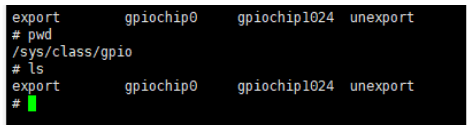

1.Linux内核提供了一套在用户态配置GPIO的接口,在/sys/class/gpio/目录下。
l  export
用于将指定编号的引脚导出,作为GPIO使用
l  unexport
用于将导出的GPIO删除掉
l  gpiochipN
当前芯片中包含的GPIO控制器
参考https://www.cnblogs.com/lxyd/p/9671673.html

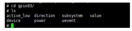

4.控制设备接口PC19
输入:echo 83 > export
设置为输出模式
输入:echo out > direction
设置输出高电平
输入:echo 1 > value
测得电压 1.8v
设置输入低电平
输入:echo 0 > value
测得电压 0.0v
