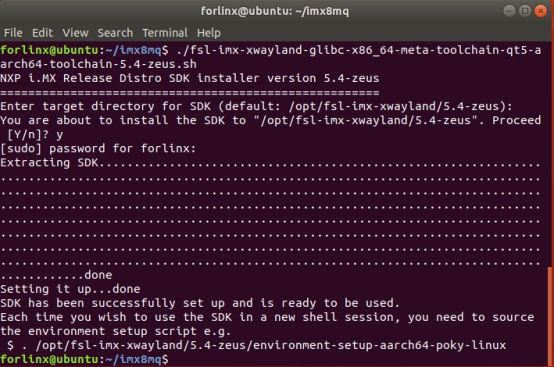

$./fsl-imx-xwayland-glibc-x86_64-meta-toolchain-qt5-aarch64-toolchain-5.4-zeus.sh
将安装路径设置保持默认,敲回车。
输入“Y”进行确认,等待安装完成。
安装完成后执行
$. /opt/fsl-imx-xwayland/5.4-zeus/environment-setup-aarch64-poky-linux
设置环境变量。

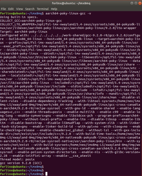

并输入
$ aarch64-poky-linux-gcc -v
检查安装是否成功。出现如下信息代表安装成功。

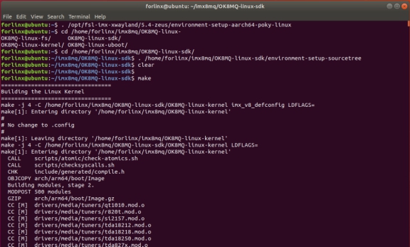

$ . environment-setup-sourcetree
4GB内存:
$ . environment-4gddr-setup-sourcetree

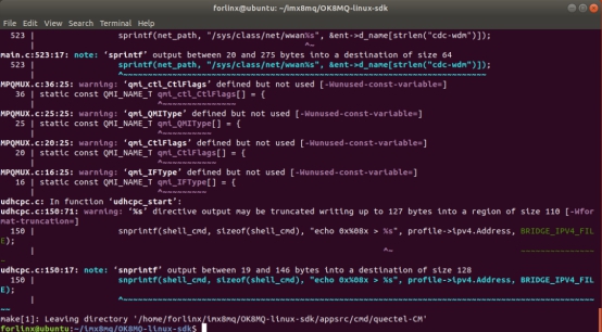

然后,编译:
$ make

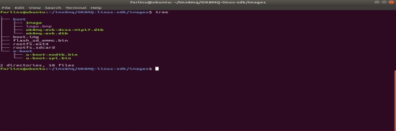

编译完成后,将在images生成镜像文件。

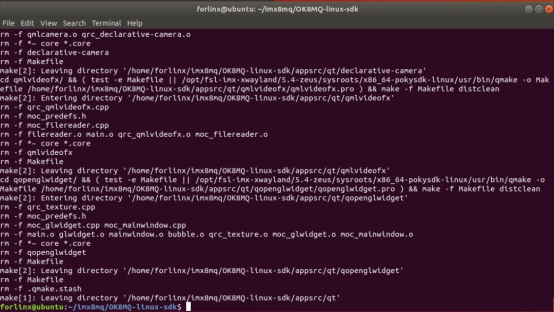

❷ 单独编译内核

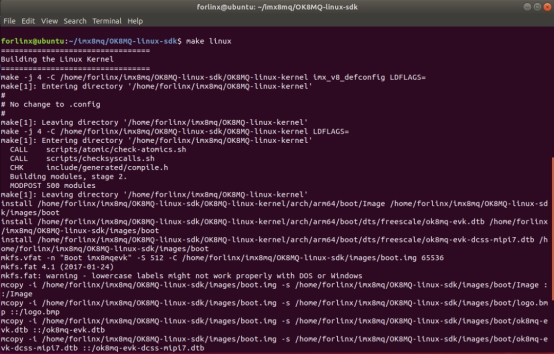

编译:$ make linux
注意:编译时,系统会自动拷贝配置文件arch/arm64/configs/imx_v8_defconfig 覆盖内核根目录的 .config 文件。

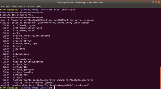

清除:$ make linux_clean
清除编译linux内核生成的文件

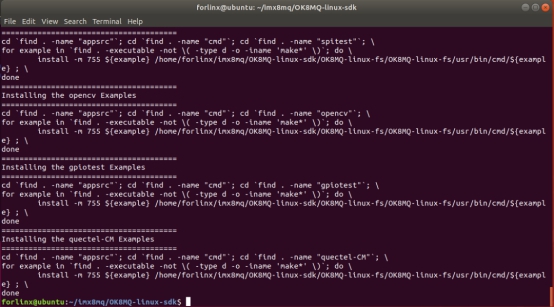

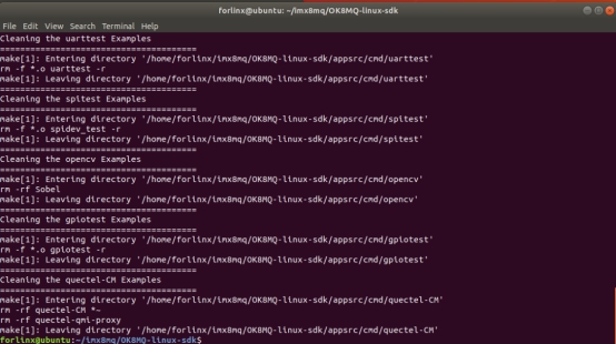

❸ 单独编译命令行测试程序
编译:$ make cmd-examples
安装:$ make cmd-examples_install
执行完会将命令行测试程序安装到文件系统 /usr/bin/cmd 目录
清除:$ make cmd-examples_clean

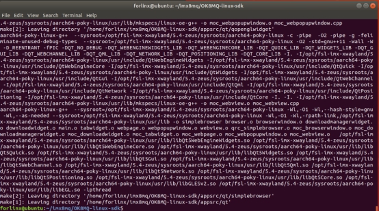

❹ 单独编译Qt测试程序
编译:$makeqt-examples
安装:$ make qt-examples_install
执行完会将qt 测试程序安装到文件系统 /home/forlinx/qt  B目录
清除:$ make qt-examples_clean

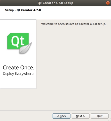

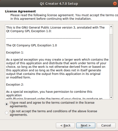

$ ./qt-creator-opensource-linux-x86_64-4.7.0.run
将会弹出如下界面,点击“Next”进入下一步:

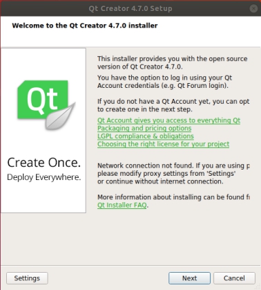

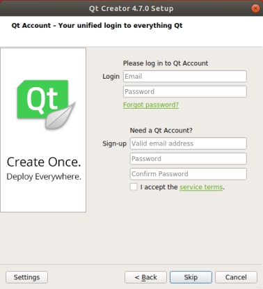

在如下界面中,点击“Skip”进入下一步(若虚拟机压缩):
在如下界面中,点击“Next”进入下一步:

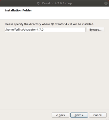

在如下界面中,点击“Browse…”选择Qtcreator的安装路径,选择完成后,点击“Next”进入下一步:

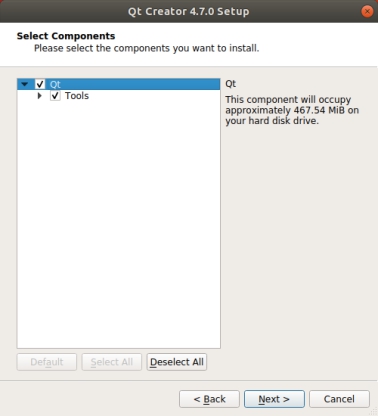

在如下界面中,选中第一项,点击“Next”进入下一步:
保持默认设置,点击“Next”:

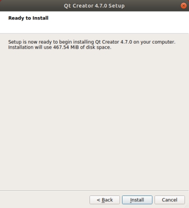

点击Install安装:
安装完成后,显示如下界面,取消选项“Launch Qt Creator”的勾选,点击“Finish”完成Qtcreator的安装步骤:

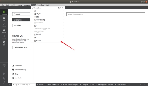

启动Qt creator 程序,点击Tools->options选项

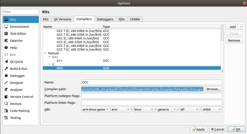

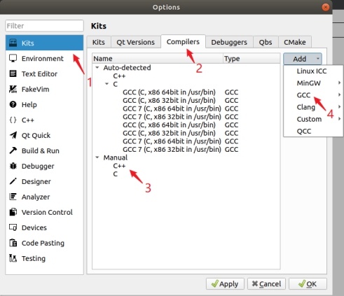

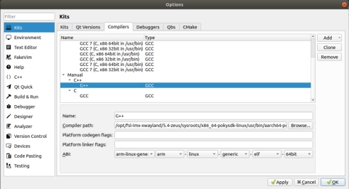

进入到Options界面,点击左侧“Kits”,然后点击中部上方的“Compilers”选项卡,点击右侧“Add->GCC->C++”,如图所示:
弹出如下窗口,Compiler path选项点Browser在SDK包中找到/opt/fsl-imx-xwayland/5.4-zeus/sysroots/x86_64-pokysdk-linux/usr/bin/aarch64-poky-linux/下找到“aarch64-poky-linux-g++”,选中后点击Open,并将Name修改为“G++”。
按照同样的方法添加GCC编译器,点击右侧“Add->GCC->C”,如图所示:
在SDK包中找到/opt/fsl-imx-xwayland/5.4-zeus/sysroots/x86_64-pokysdk-linux/usr/bin/aarch64-poky-linux/aarch64-poky-linux-gcc/下找到“aarch64-poky-linux-gcc”,选中后点击Open,并将Name修改为“GCC”。

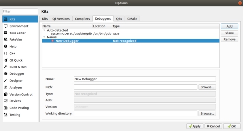

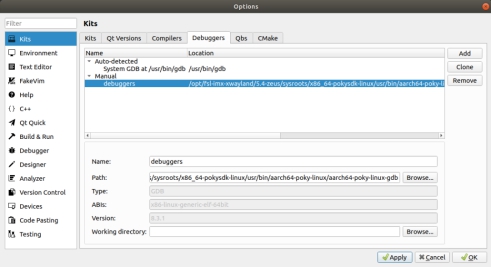

点击Debuggers选项卡,点击Add弹出如下界面:
弹出如下窗口,在SDK包中找到/opt/fsl-imx-xwayland/5.4-zeus/sysroots/x86_64-pokysdk-linux/usr/bin/aarch64-poky-linux下找到“aarch64-poky-linux-gdb”,选中后点击Open,并将Name修改为“debuggers”。

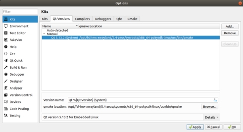

点击Qt Versions选项卡,点击Add:
在/opt/fsl-imx-wayland/4.14-sumo/sysroots/x86_64-pokysdk-linux/usr/bin的目录下找到qmake,选中后点击Open,添加后显示如下,点击Apply。

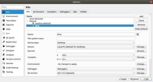

点击Kits选项卡,点击右侧Add,添加一个新的Kits,按照下图的内容进行修改点击Apply。

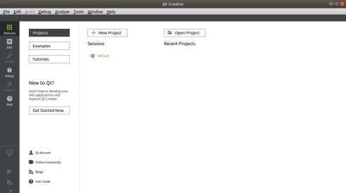

执行
$ cd /home/forlinx/qtcreator-4.7.0/bin/
$ ./qtcreator
启动Qt creator 程序,进入到qtcreator界面,点击“New Project”新建一个工程:

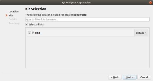

在如下界面中,选择之前已添加过的“8mq”作为当前工程的kit,然后点击“Next”:

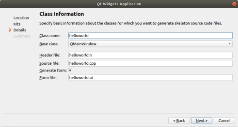

在如下界面中,修改类名“Class name”为“helloworld”,将基类“Base class”选择为QMainWindow,然后点击“Next”:

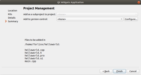

在如下界面中,点击“Finish”,完成工程的新建:

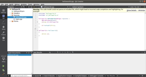

新建工程创建完成,即可显示如下窗口:
当程序编写完成后,点击左下角的锤子图标,即可进行交叉编译,将编译好的可执行程序HelloWorld拷贝到开发板,即可进行应用的测试。

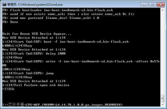

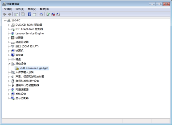

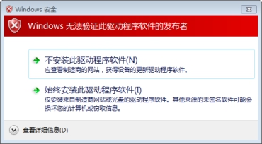

注意2:第一次在windows平台烧写时由于windows没有安装相应的驱动程序可能会出现下图的失败情况:

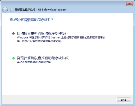

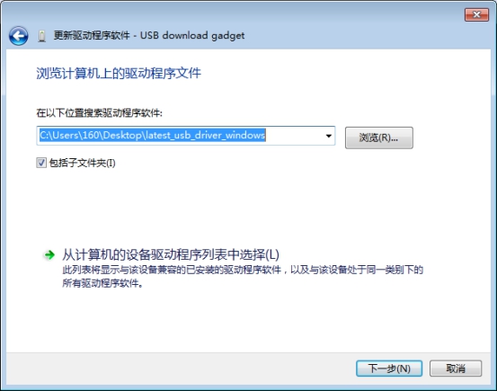

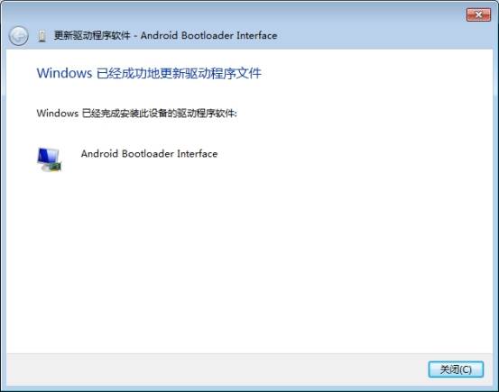

一般情况下windows可以自动搜索驱动并安装,等待驱动安装完成重新执行烧写命令即可,如果出现驱动安装失败的情况,请按照下列步骤手动安装驱动。
将用户资料工具目录的latest_usb_driver_windows.zip 拷贝到桌面并解压。打开windows设备管理器。
在“USB download gadget”上点击鼠标右键选择“更新驱动程序软件”。
选择“浏览计算机以查找驱动程序软件”,找到刚才在桌面解压的驱动程序文件夹。
点击“下一步”
选择“始终安装此驱动程序软件”,等待安装完成。

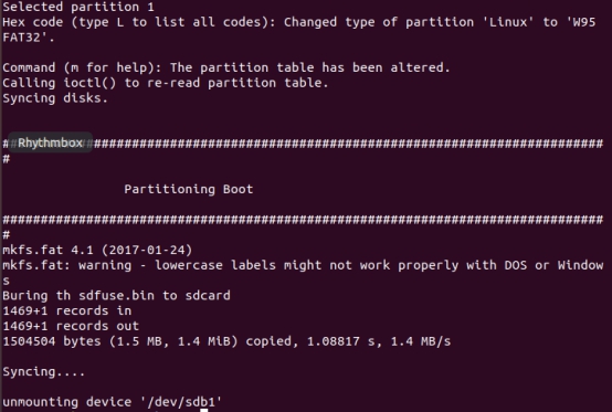

开始制作烧写TF卡

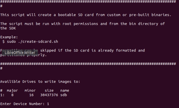

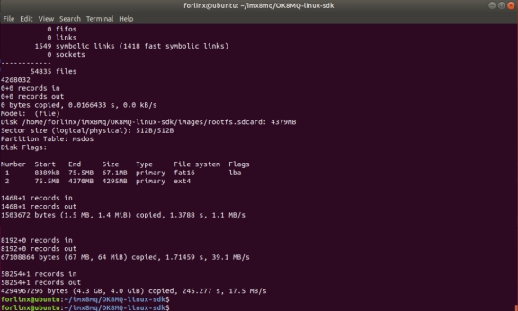

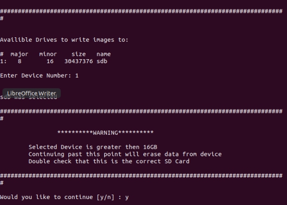

$ sudo ./mksdcard8mq.sh
选择TF卡设备,这里以“1”为例。
输入“y”进行确认。
制作完成。

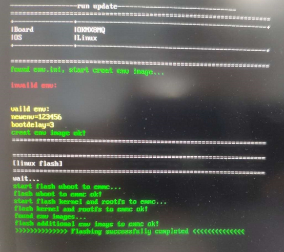

关闭开发板电源,将TF卡插入TF卡座中,并将启动拨码设置到TF卡启动状态。打开电源开关,iMX8MQ开发板将自动启动进入烧写程序,可以在uboot选择显示:
Press SPACE to abort autoboot in 1 seconds
## forlinx params set menu ...
0:reboot
1:exit to shell
2:MIPI7-lcdif
3:MIPI7-dcss
4:HDMI
可以选择2或4,分别显示在7寸mipi或者hdmi显示器上,选择完成后,以后再进行烧写都会将烧写结果显示在所选择的显示上。
开始烧写后,观察写进度请留意LCD上的打印信息,界面会提示烧写完成。
也可以通过观察底板上的LED灯来确认烧写进度,开始烧写时LED1-4循环闪烁,烧写完成后LED1-4同步闪烁。
