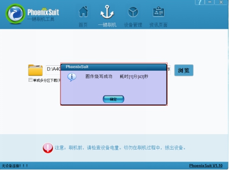

USB烧写工具存储位置
1 用户资料\Android\工具\phoenixsuit_V1.1.0_20150325.rar

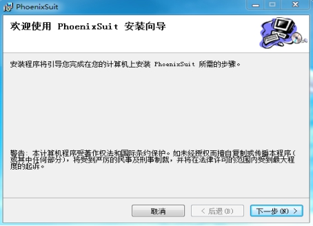

将phoenixsuit_V1.1.0_20150325.rar在windows下解压后,点击PhoenixSuit_CN.msi进行安装。

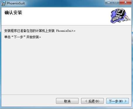

点击“下一步”,选择“浏览”,选择安装路径。选择“下一步”。

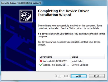

选择“下一步”,程序安装。
安装完成之后选择“完成”“关闭”。

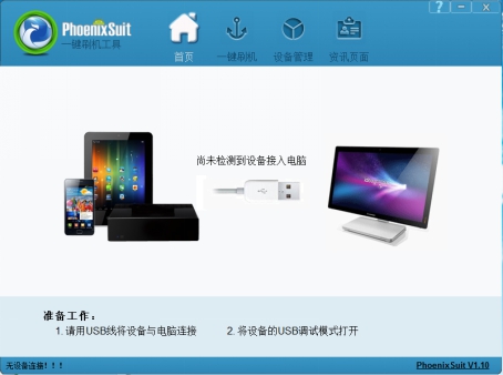

安装完成之后,桌面出现PhoenixSuit快捷方式,点击图标
打开USB烧写工具。

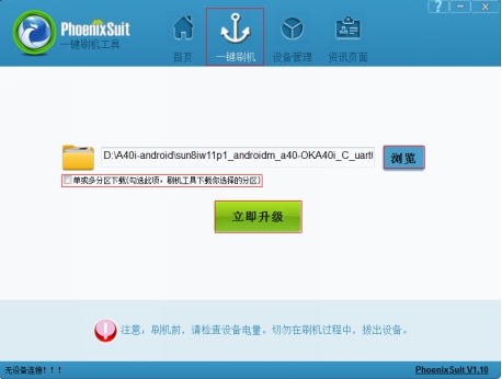

选择“一键刷机”项,选择“浏览”添加对应镜像路径。
上电时,需要同时按下FEL(K3)和RESET(K7)键,然后松开RESET(K7)按键,此时核心板进入OTG烧写模式,然后松开FEL(K3)进行烧写状态;烧写完成后如下:

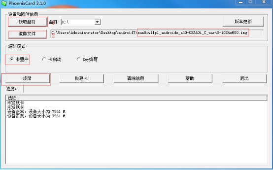

2、 SD卡烧写工具安装使用
1 用户资料\Android\工具\PhoenixCard_V310_20130618.rar
将PhoenixCard_V310_20130618.rar在windows下解压后,双击PhoenixCard.exe运行。
PhoenixCard软件用于将待量产的固件通过SD卡读卡器写入SD卡中。 用户可以选择不同的模式将SD卡烧写成量产模式或者是启动模式,烧写完成后可以用烧写好的SD卡来进行设备量产或者启动。
PhoenixCard软件界面如下:

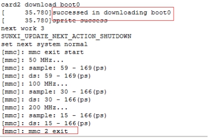

SD读卡器卡插入电脑usb接口,点击[获取盘符],点击[镜像文件]浏览A40i的固件镜像,选择[卡量产],点击[烧录],制卡完成状态:烧写完成后进度条完成。
制作完成之后的卡,插入断电的开发板,上电。等待烧写,烧写完成后如下:
