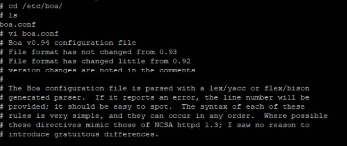

1、Boa配置文件
Boa配置文件在/etc/boa/boa.conf
常用配置说明:
(可根据项目需要,将以下配置添加到配置文件里)

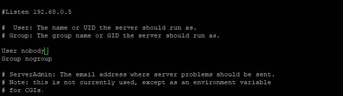

Group nogroup
User nobody
这两个配置是配置boa的运行的属主和属组,如果cgi要配置网卡地址,就必须修改成User root
