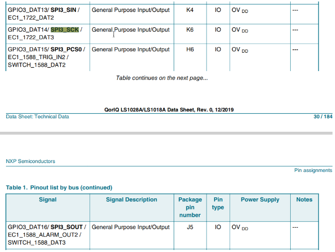

在LS1028A.pdf中查找可以看到,ls1028底板上SPI_SIN可以复用为GPIO_DAT13,SPI3_SCK可复用为GPIO3_DAT14,SPI3_SOUT可复用为GPIO3_DAT16,

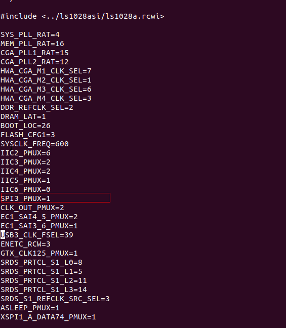

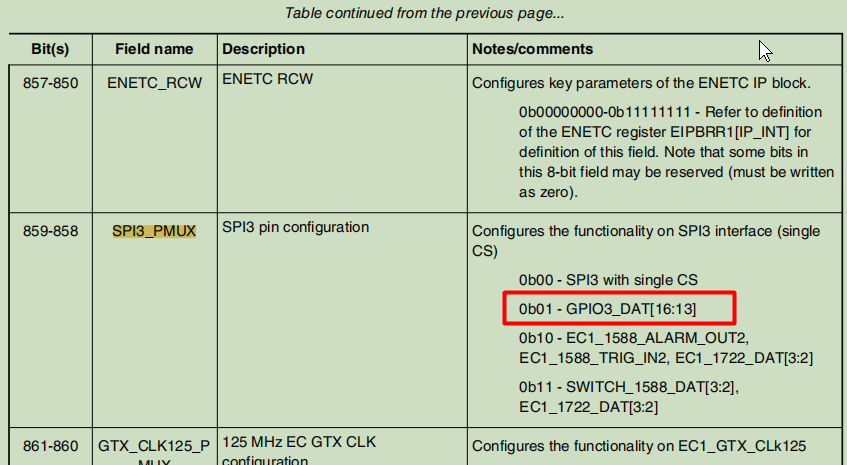

在《LS1028ARM.pdf》中可以看到对应的RCW字段为SPI3_PMUX,,且此字段为01(0b01二进制)时,此引脚功能为GPIO功能,RCW文件中需要将字段对应的数字换算为十进制即:SPI3_PMUX=1
通过此图可知,当SPI3_PMUX=1时,引脚被配置为GPIO3_DAT[16:13],在RCW中修改后,重新编译替换烧写即可。
RCW路径:OK1028-linux-fs/packages/firmware/rcw/ls1028ardb/R_SQPP_0x85bb/rcw_1500_gpu600.rcw,修改如下所示:

2.1修改RCW
RCW路径:firmware/rcw/ls1028ardb/R_SQPP_0x85bb/rcw_1500_gpu600.rcw
--- a/packages/firmware/rcw/ls1028ardb/R_SQPP_0x85bb/rcw_1500_gpu600.rcw
+++ b/packages/firmware/rcw/ls1028ardb/R_SQPP_0x85bb/rcw_1500_gpu600.rcw
@@ -28,7 +28,7 @@ IIC3_PMUX=2
IIC4_PMUX=2
IIC5_PMUX=1
IIC6_PMUX=0
-SPI3_PMUX=0
+SPI3_PMUX=1
CLK_OUT_PMUX=2
EC1_SAI4_5_PMUX=2
EC1_SAI3_6_PMUX=1

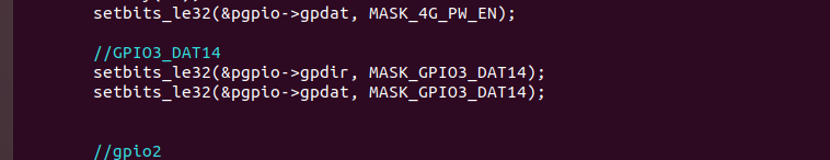

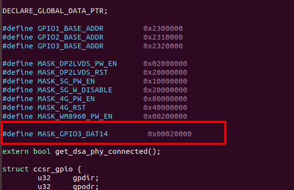

在uboot源码中进行初始化,文件路径:packages/firmware/OK1028-linux-uboot/board/freescale/ls1028a/ls1028a.c。
定义一个常量
在board_gpio_init()初始化函数中给其赋值,含义:将GPIO3_DAT14设置为输出,值设置为1(高电平)。

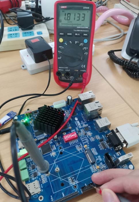

验证:
单独编译firmware固件烧写,一上电用万用表进行测量,可以看到该引脚为高电平(1.8V)。
