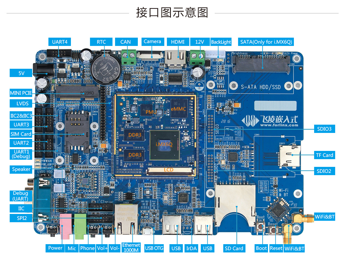

配套OKMX6Q-S3开发板资源丰富,板载5M像素数字摄像头接口,标准的双路8位LVDS接口和HDMI-1.4接口可将强大的多媒体性能发挥得淋漓尽致;SDXC标准SD卡接口,SATA硬盘接口存储能力轻松提升至TB级;RS232、CAN、RS-485接口,均配备保护器件,轻松应对工业环境;完善的锂电池管理电路,支持红外接收,自带立体声音频功放,板载三轴加速度传感器,可轻松开发便携设备。
