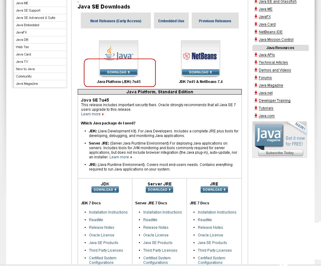

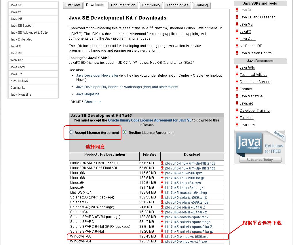

由于Android SDK 和Eclipse 都是用 Java 编写的,因此需要先在Windows上安装JDK,JDK可按以下方法下载:
访问网站http://www.oracle.com/technetwork/java/javase/downloads/index.html,在页面中点击JDK
下载完成后,双击安装程序,根据向导的提示完成安装即可。

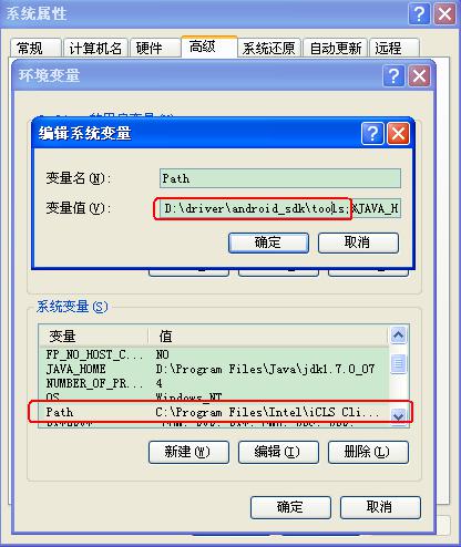

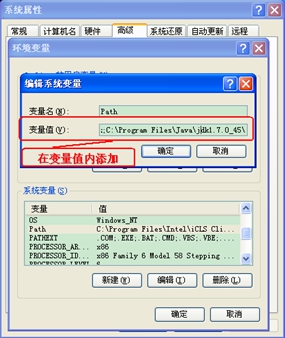

安装完成后,需要将JDK 命令添加到Path环境变量中,通过下面的方法将JDK 命令所在的路径添加到Path 环境变量中:
1) 右击“我的电脑”- > 属性,再选择左边导航的“高级系统设置”选项。
2) 点击右下角的“环境变量”选项。
3) 在“系统变量”中,找到Path环境变量,双击它,在变量值前面追加以下内容:
  “C:\Program Files\Java\jdk1.7.0_45\”。
4) 点击“确定”完成环境变量设置。

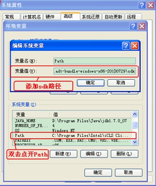

拷贝iMX6开发板提供资料光盘下的Windows的android开发工具adt-bundle-windows-x86-20130729.zip。解压到您的电脑上,在adt-bundle-windows-x86-20130729下会看到eclipse、sdk和SDK Manager.exe。
需要把sdk添加到Path环境变量中:方法和添加jdk环境变量一样

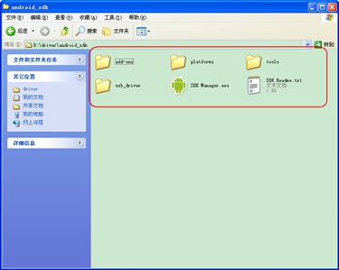

拷贝iMX6光盘下的android_sdk.rar到电脑上,解压在android_sdk下您会看到
把android_sdk添加到Path环境变量内:方法和添加jdk环境变量一样

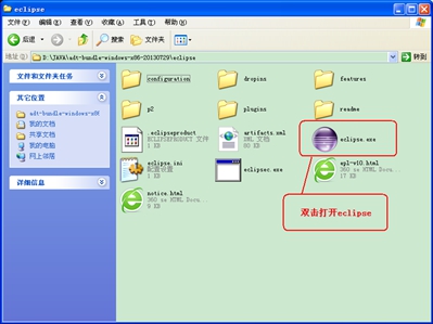

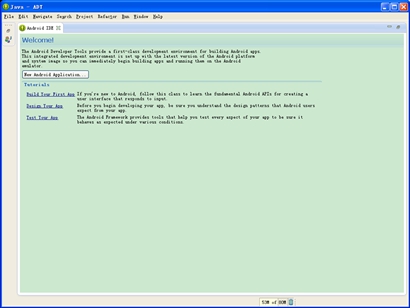

1. 打开eslipse

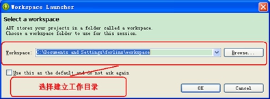

2. 创建工作目录

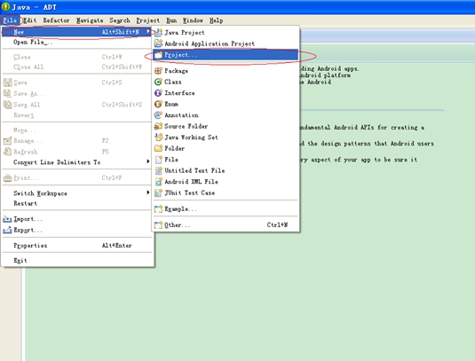

3. 新建工程

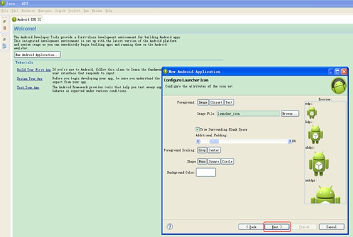

4. 选择Android Application Project,点击下一步;

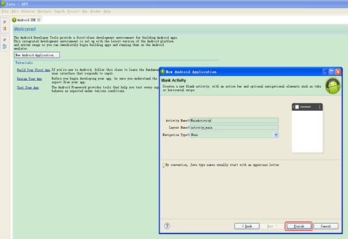

5. 应用工程名称全部默认,点击下一步;

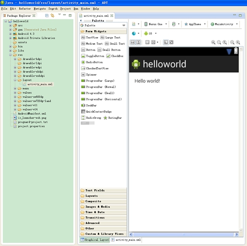

           单击“Finish“按钮,建立好helloworld工程:

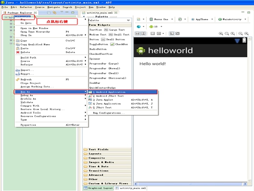

6. 在模拟器中运行helloworld程序

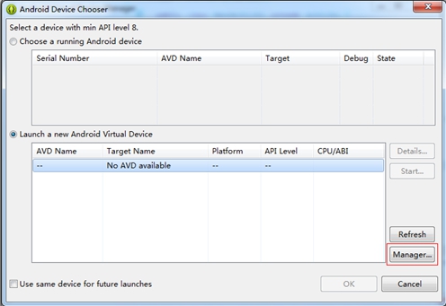

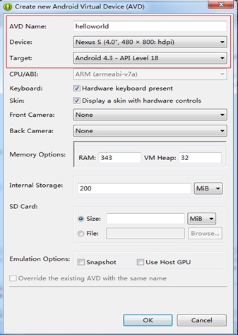

      如果您是第一次运行该程序,会弹出运行环境设置,询问是在Android设备上运行,还是在Android的虚拟设备上面运行,Android的SDK提供了一个可以运行APP的虚拟机,方便APP开发,这里选择在虚拟Android 设备上面运行。
单击“Manager”:
单击 “New”:
AVD Name,填写虚拟机的名称,这里填写”helloworld ”, Device 这里选择了480x800分辨率的Nexus设备, Target选择的是Android4.3的API,然后选择“OK”:

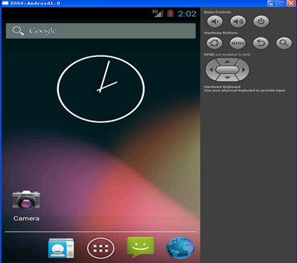

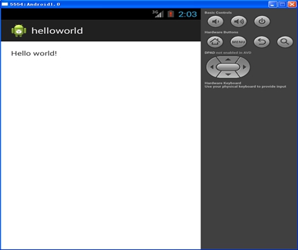

单击Start按钮,启动Andriod虚拟机:
虚拟机启动完成后,自动运行helloworld 应用程序,如下图所示:

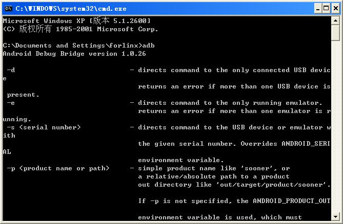

1.  检测adb工具是否安装
通过点击开始菜单,在开始菜单下方的搜索框中输入cmd ,在 cmd.exe 上按回车来启动DOS
窗口,在DOS窗口中,输入adb 按回车,如果显示以下信息表示环境变量设置OK:

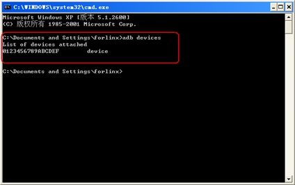

首先查看设备连接状态。在i.MX6上启动Android,然后用mini USB线将i.MX6与PC相连,在DOS窗口上输入以下命令验证开发板是否已连接:
#adb  device
显示以下内容表示成功连接到i.MX6设备:

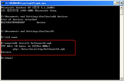

用ADB安装软件,以安装D:\helloworld.apk的程序为例,在DOS 窗口中输入
adb  install  D:\helloworld.apk 命令进行安装。
