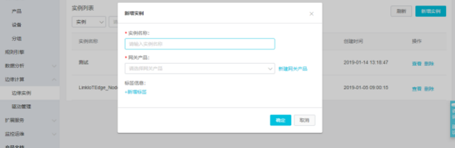

❺ 创建边缘实例,登录物联网平台控制台,选择边缘计算 > 边缘实例。单击新增实例,如下:
❻ 单击确认,完成实例创建。可以在边缘实例页面,单击刚创建的实例右侧操作栏中的查看,进入实例详情页面查看边缘实例信息。
