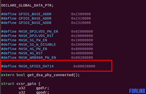

修改位置:packages/firmware/OK1028-linux-uboot/board/freescale/ls1028a/ls1028a.c
定义一个常量

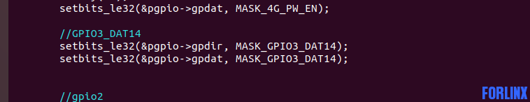

给其赋值,含义:将GPIO3_DAT14设置为输出,值设置为1(高电平)

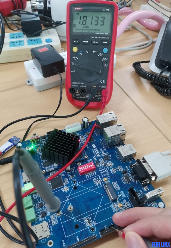

烧写,一上电用万用表进行测量,可以看到该引脚为高电平(1.8V)
