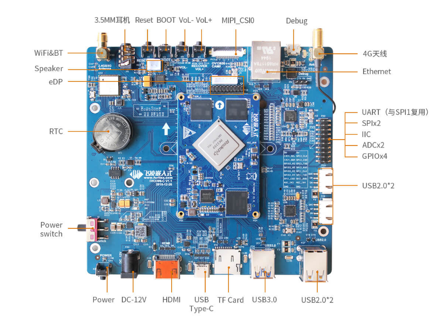

 本文章向大家介绍RK3399开发板Linux安装程序如何在桌面显示图标,本文采用ARM硬件平台为OK3399-C开发板,主要包括linux安装程序如何在桌面显示图标使用实例、应用技巧、基本知识点总结和需要注意事项,本文使用的思路和方法仅供参考使用,其它arm开发板虽然芯片不同,但思路和方法有很多的共性,希望对您在板卡的使用中能够有所帮助,更多ARM开发板相关资讯,关注飞凌嵌入式。
RK3399
