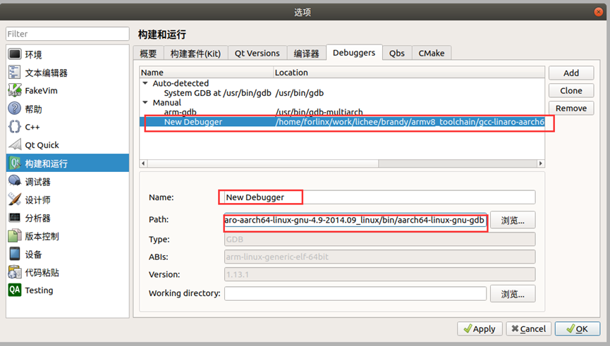

打开OKT3-C开发板开发环境中的Qt软件,按照以下顺序依次点击:【工具→选项→构建和运行→Debuggers→Add】,选择gdb调试插件路径下的aarch64-linux-gnu-gdb,并命名gdb路径:
/home/forlinx/work/lichee/brandy/armv8_toolchain/gcc-linaro-aarch64-linux-gnu-4.9-2014.09_linux/bin/aarch64-linux-gnu-gdb
(注:此路径是小编自己环境中的路径,大家自己实际环境前的路径会有所差异)

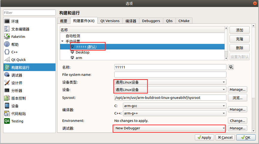

依次点击【工具→选项→构建和运行】
再点击Kit,添加一个新的配置,名称自拟即可,设备类型选择【通用Linux设备】,调试器选择刚刚创建好的Debuggers即可。

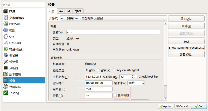

点击【工具→选项】

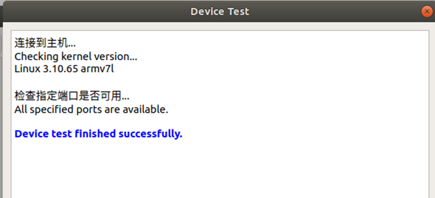

在最左侧选项里选择【设备】,进入【设备】界面后点击Add,添加GenericLinux Device(default for GenericLinux)设备,输入全志T3开发板的网络IP以及SSH登录的用户名和密码,再点击Test进行测试,验证连接后配置完成。

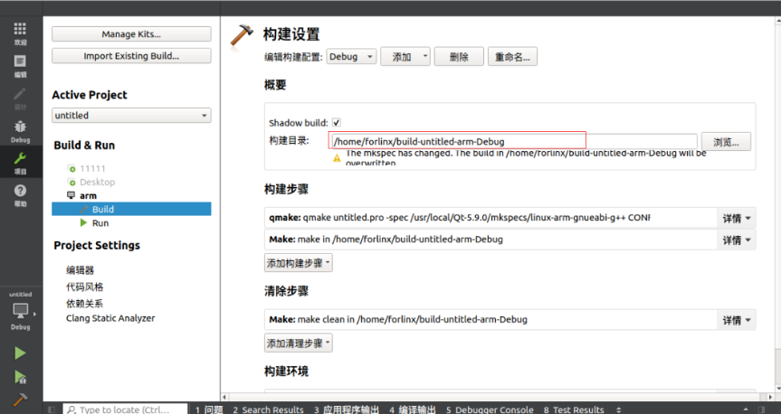

Step 4:

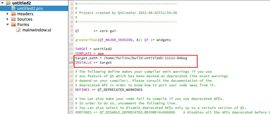

指定目标文件路径
在项目这个地方选择的存放路径要在.pro文件中声明。

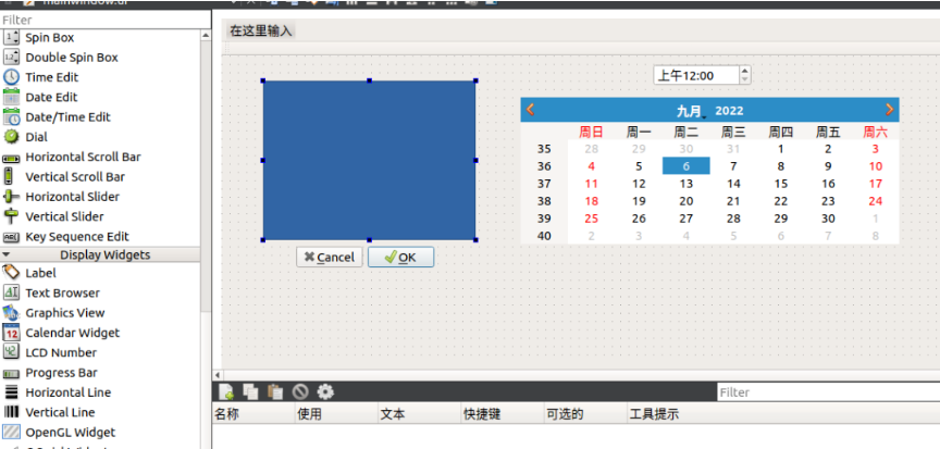

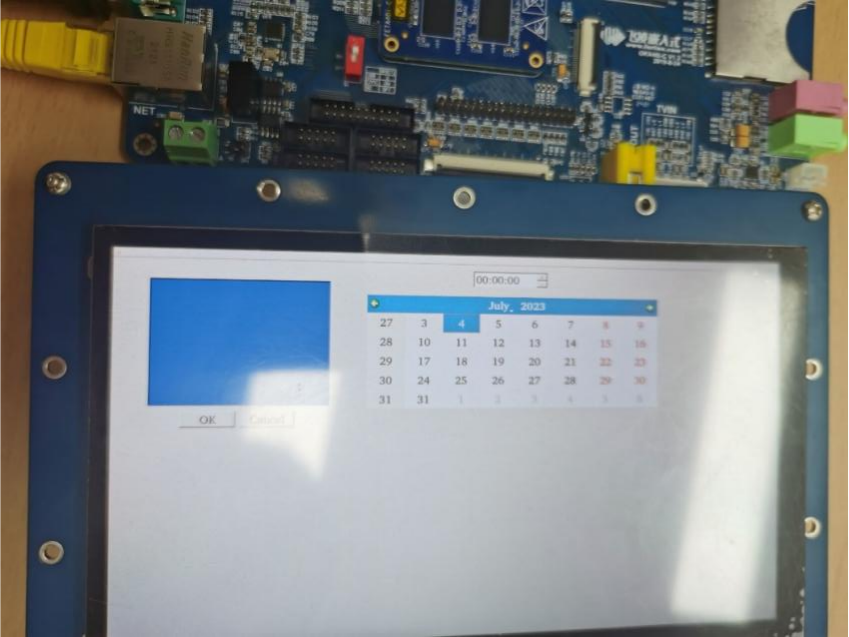

按步骤完成以上操作后,我们一起来看最后的成果吧。我们简单搭建一个界面,作为测试使用。

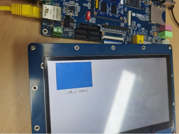

全志T3开发板屏幕显示:

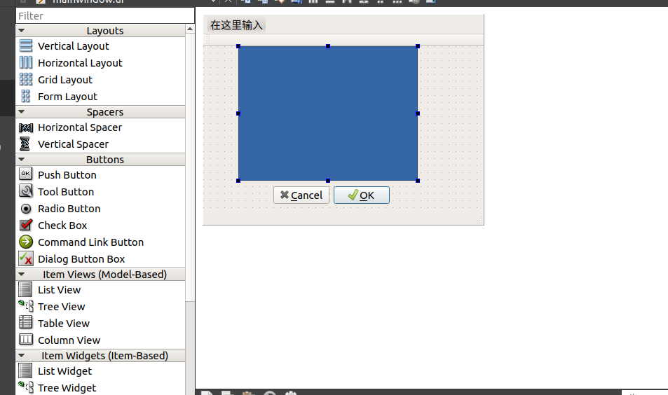

模拟研发人员进行增删:
全志T3开发板屏幕显示:
可以看到,我们在Qt工程中做出的修改已经成功的显示在全志T3开发板的屏幕上了,中间并不需要繁琐的编译烧写,一键运行就可以看到实时的修改,这大大减小了开发人员的工作量,提高了工作效率。

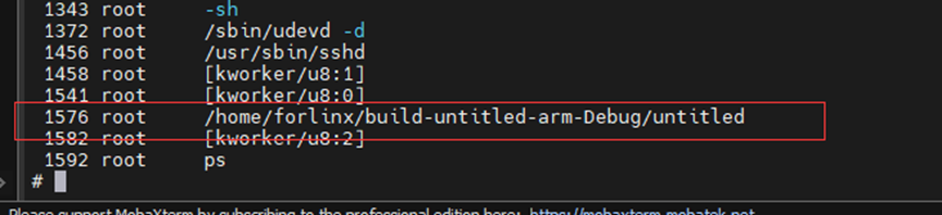

2.“部署失败”问题
出现上图提示问题的原因是,在OKT3-C开发板上已经运行了一个程序,此时再运行一个新的程序就会部署失败。这时,只需要在开发板上杀掉该进程,就可以正确运行Qt程序。
