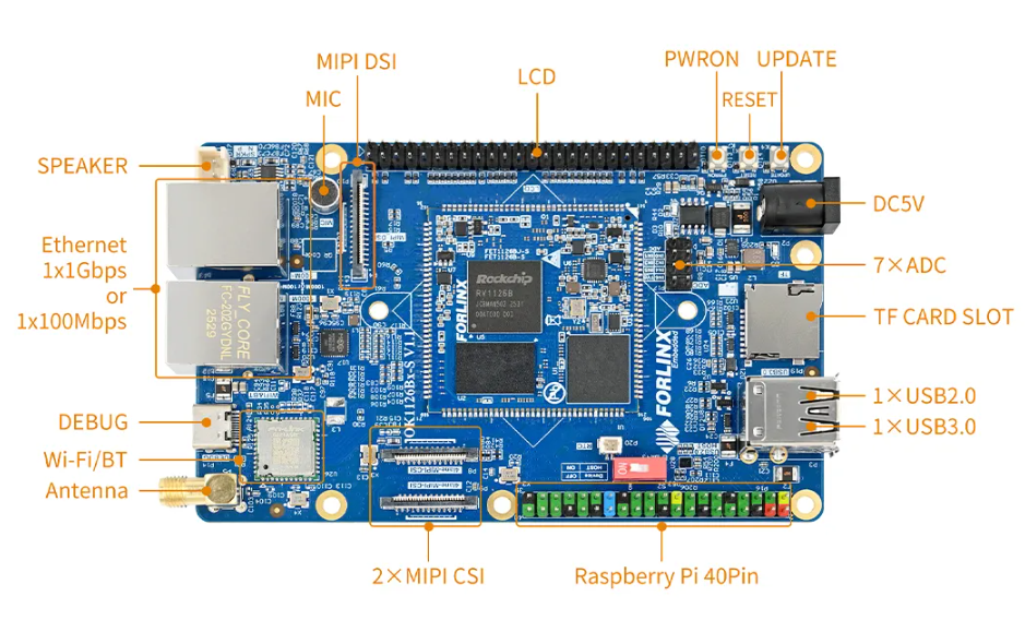

飞凌嵌入式OK1126B-S开发板
方案基于瑞芯微RK1126B处理器打造的边缘AI视觉开发板,集成4个ARM Cortex-A53高性能核心,具备3TOPS@INT8的AI计算能力,可轻松完成端侧轻量化AI模型实时推理。性能高、功耗低、私密性强的特性,让它非常适合作为本地AI Agent的运行平台。
OK1126B-S开发板硬件接口示意图

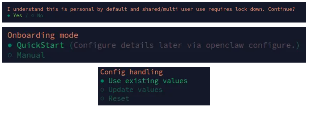

进入引导界面后,依次选择:yes → QuickStart → Use existing values
OpenClaw初始化引导配置界面

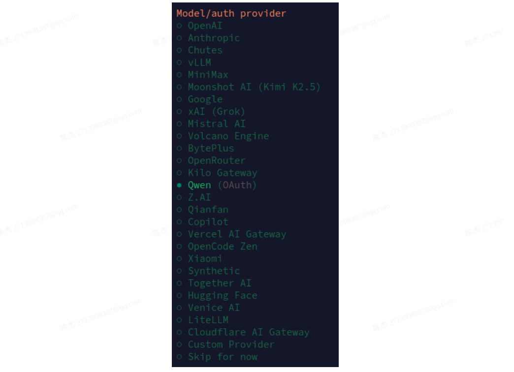

1.2 接入云端付费模型

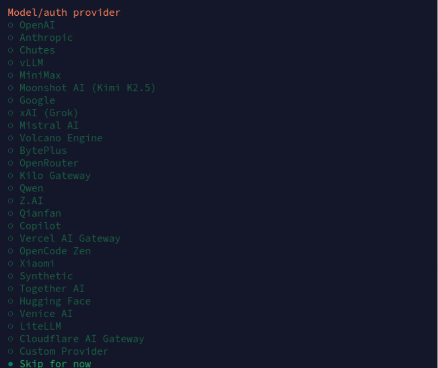

进入模型选择界面,此处我们选择Qwen免费模型进行体验,若您拥有付费模型的API,可在此处选择对应的模型。
OpenClaw模型提供商选择列表
以接入Qwen模型为例,点击界面中的链接,登录后即可免费体验Qwen模型:
Qwen模型OAuth授权引导界面

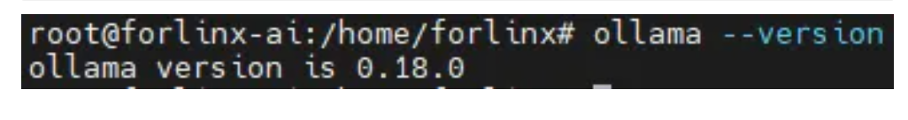

上述脚本会自动下载最新版本的Ollama,创建系统服务并启动后台进程。安装完成后,执行以下命令验证安装,输出版本号即为成功:
ollama --version
Ollama安装成功版本验证示例

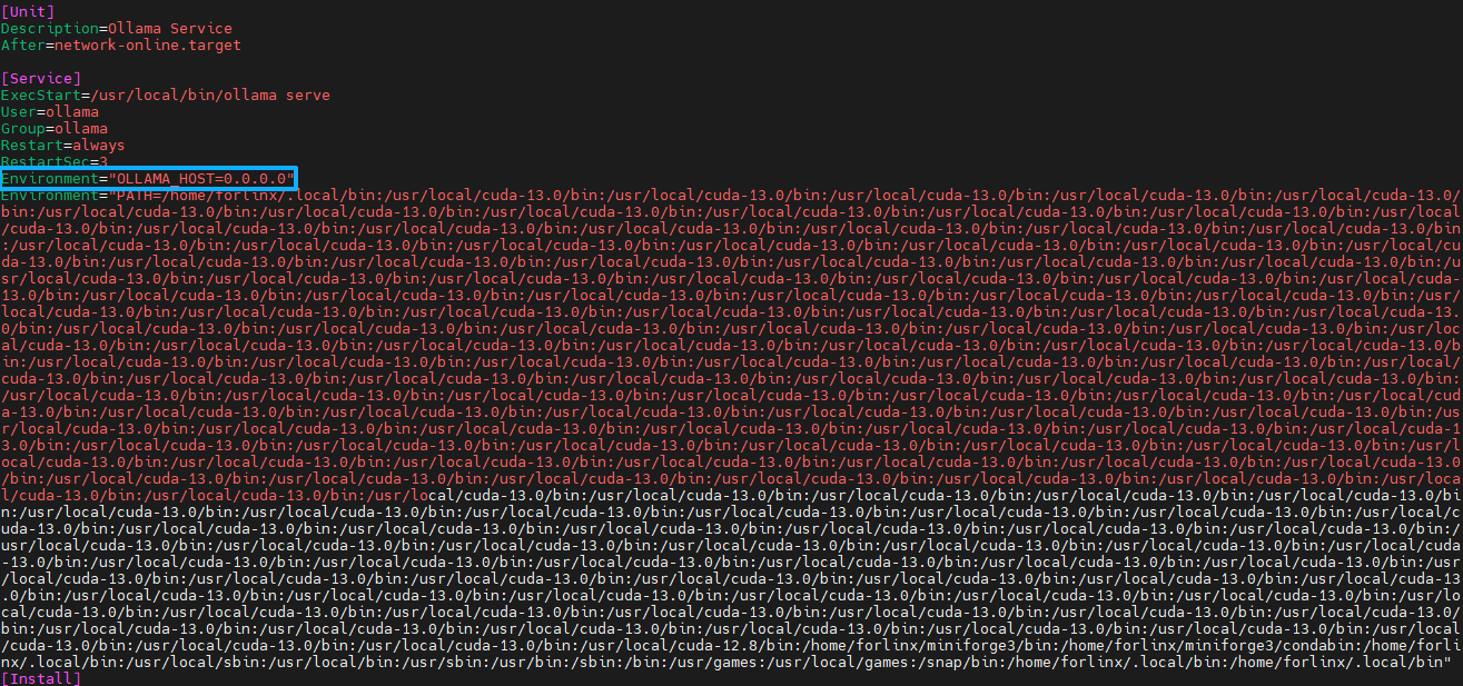

1.3.2 修改Ollama service服务配置
Ollama服务默认运行在127.0.0.1上,无法满足远程调用需求,需修改对应service服务配置:
vi /etc/systemd/system/ollama.service
在[Service]区域添加以下配置:
Environment="OLLAMA_HOST=0.0.0.0"
Ollama service服务配置修改示例
修改完成后,执行以下命令重启服务:
sudo systemctl daemon-reload
sudo systemctl restart ollama

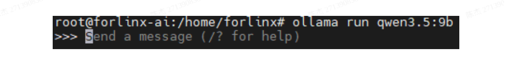

1.3.3 下载并运行指定模型
执行以下命令,会自动下载指定模型并运行,此处我们选择qwen3.5-9b模型,您可根据实际服务器情况选择对应模型。
注:在https://ollama.com/library目录下,可查看Ollama支持的所有模型。
ollama run qwen3.5:9b
Ollama模型成功运行界面示例
此时,可在OK1126B-S开发板(基于RV1126B设计)上执行以下命令测试对话,正常情况下将得到模型返回的输出内容:

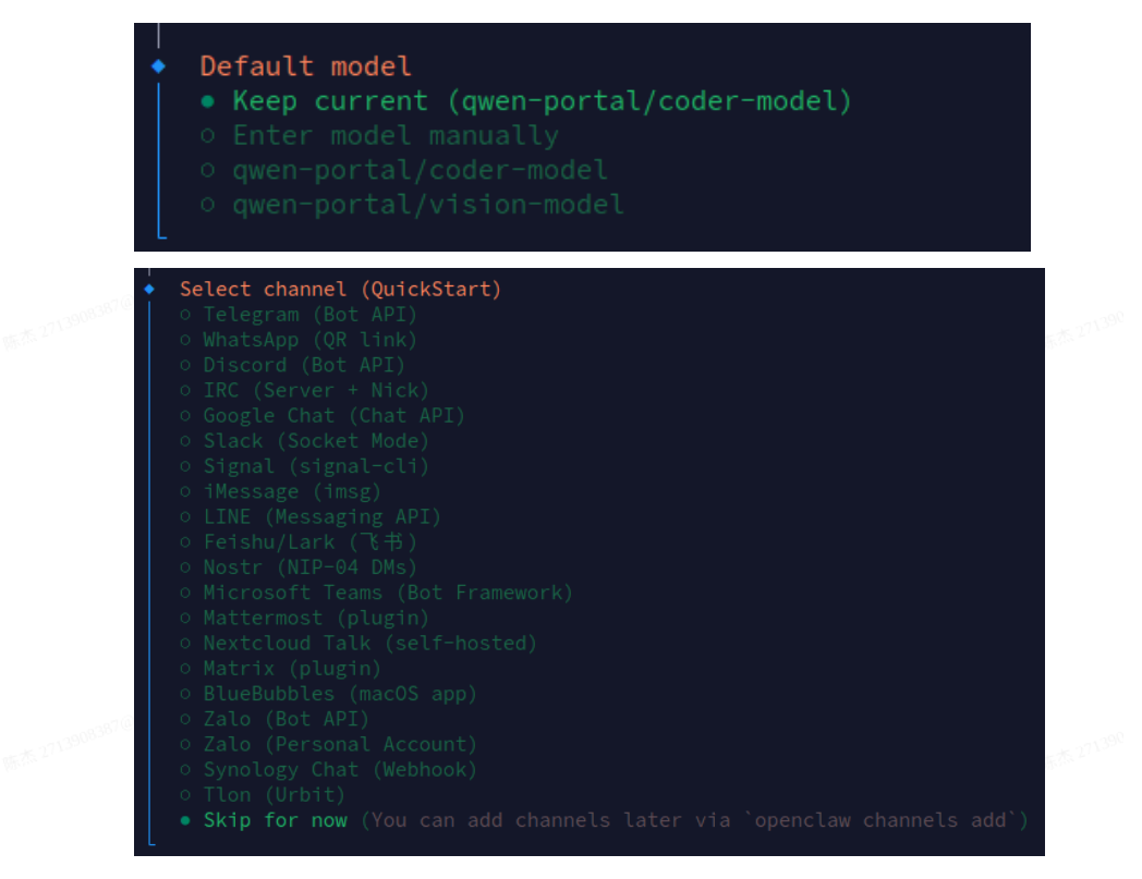

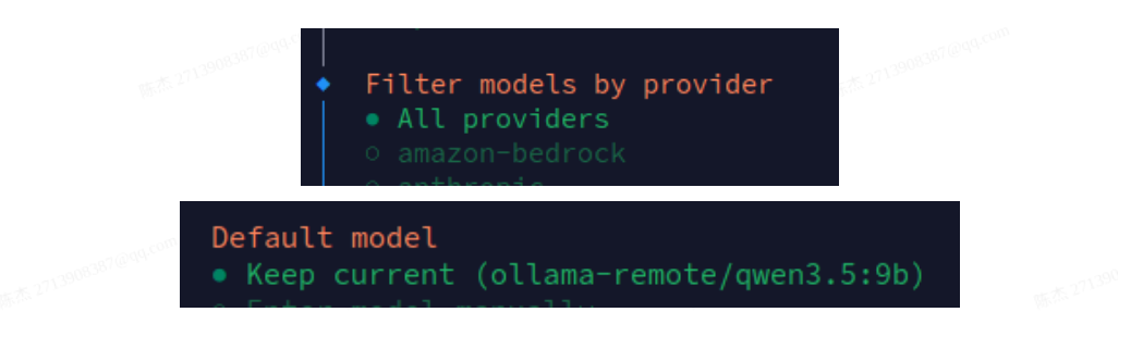

1.3.5 选择本地模型
进入模型选择阶段,直接选择Skip for now跳过即可。
OpenClaw模型选择跳过界面
后续筛选模型时,选择All providers,然后在默认模型选项中,选择Keep current,括号内会显示之前配置的本地模型。
OpenClaw本地模型默认选择界面

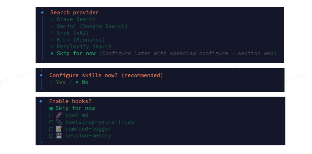

1.4 基础配置
以下基础配置仅适用于初次验证,无额外集成功能,按界面提示依次选择即可。
OpenClaw通道选择界面

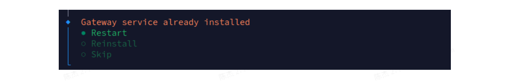

若为首次安装,会自动安装Gateway service;若非首次安装,选择Restart即可。

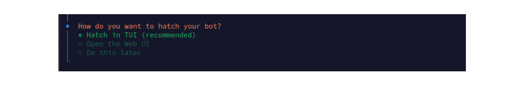

首次安装完成后,会出现启动方式选择:TUI为终端命令行输入模式,Web UI为开发板连接显示器后通过Web界面操作。
OpenClaw启动方式选择界面

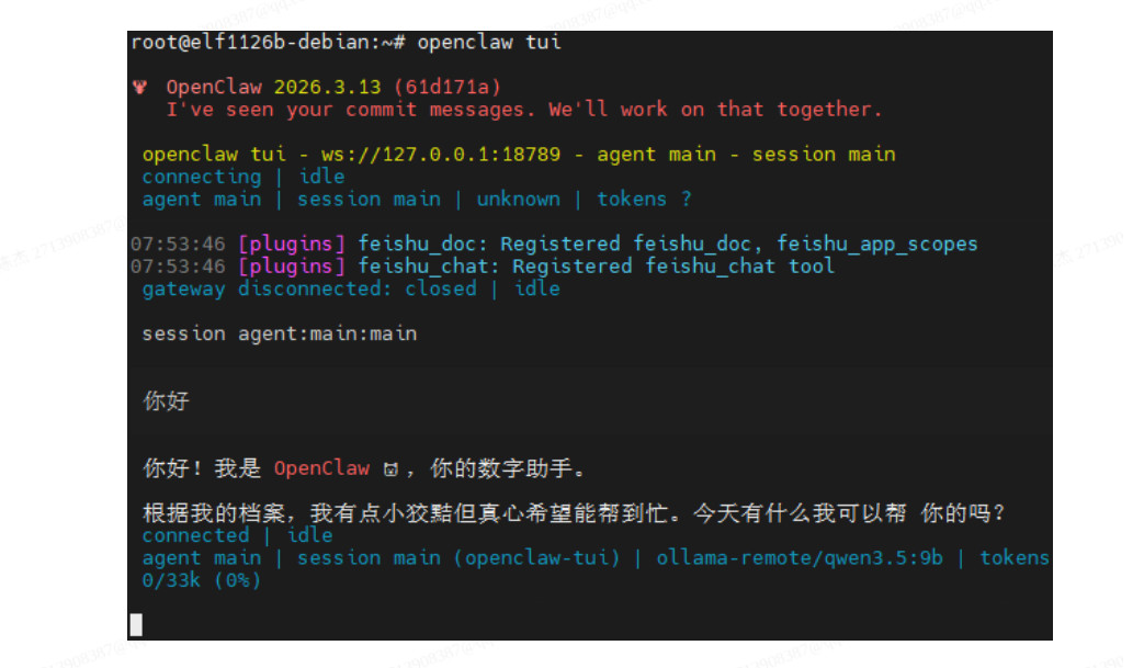

若未自动弹出启动方式选择界面,可手动输入以下命令进入终端对话模式:
openclaw tui
执行后即可正常与模型对话:
OpenClaw TUI终端对话界面示例

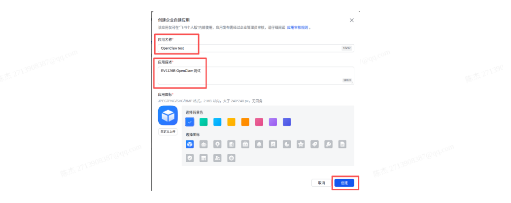

2.1 创建飞书应用

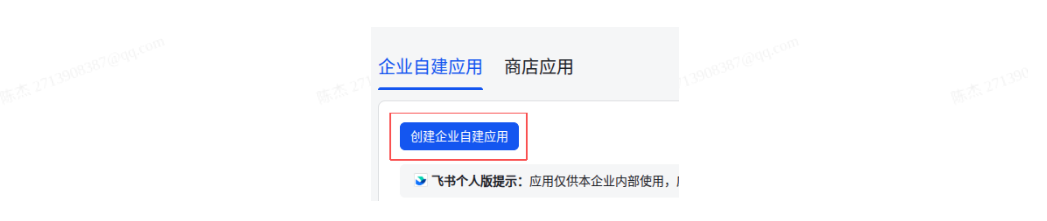

进入飞书开发者后台:https://open.feishu.cn/app,点击"创建企业自建应用"。
飞书开发者后台创建企业自建应用入口
填写"应用名称"和"应用描述"后,点击"创建"按钮完成应用创建。
飞书企业自建应用创建信息填写界面

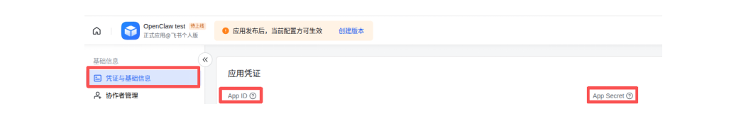

在"凭证与基础信息"栏目中,复制App ID以及App Secret,后续配置需要使用。
飞书应用凭证信息查看界面

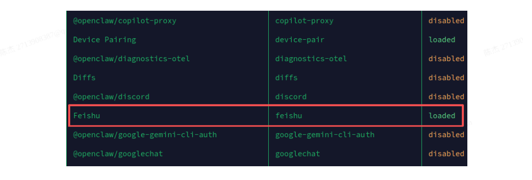

在OK1126B-S开发板上输入以下命令,安装并启用飞书插件,查看插件状态:
openclaw plugins enable feishu
openclaw plugins list
Feishu一栏显示Loaded即代表插件启动成功。
OpenClaw插件列表状态查看界面

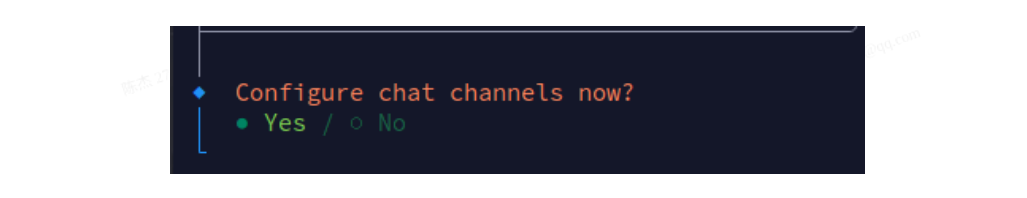

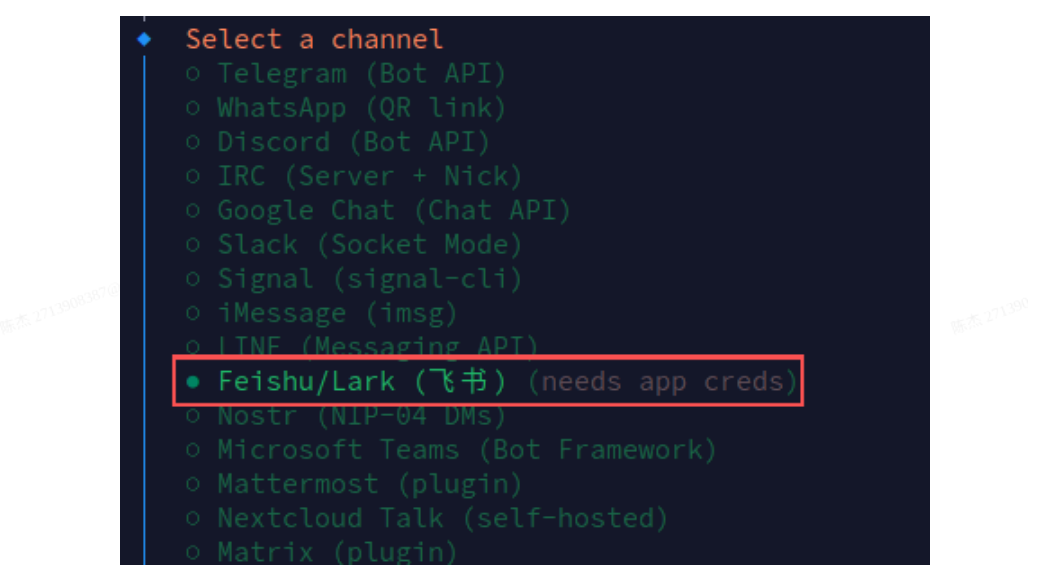

执行以下命令进入通道配置界面,选择Yes:
openclaw channels add
OpenClaw飞书插件配置

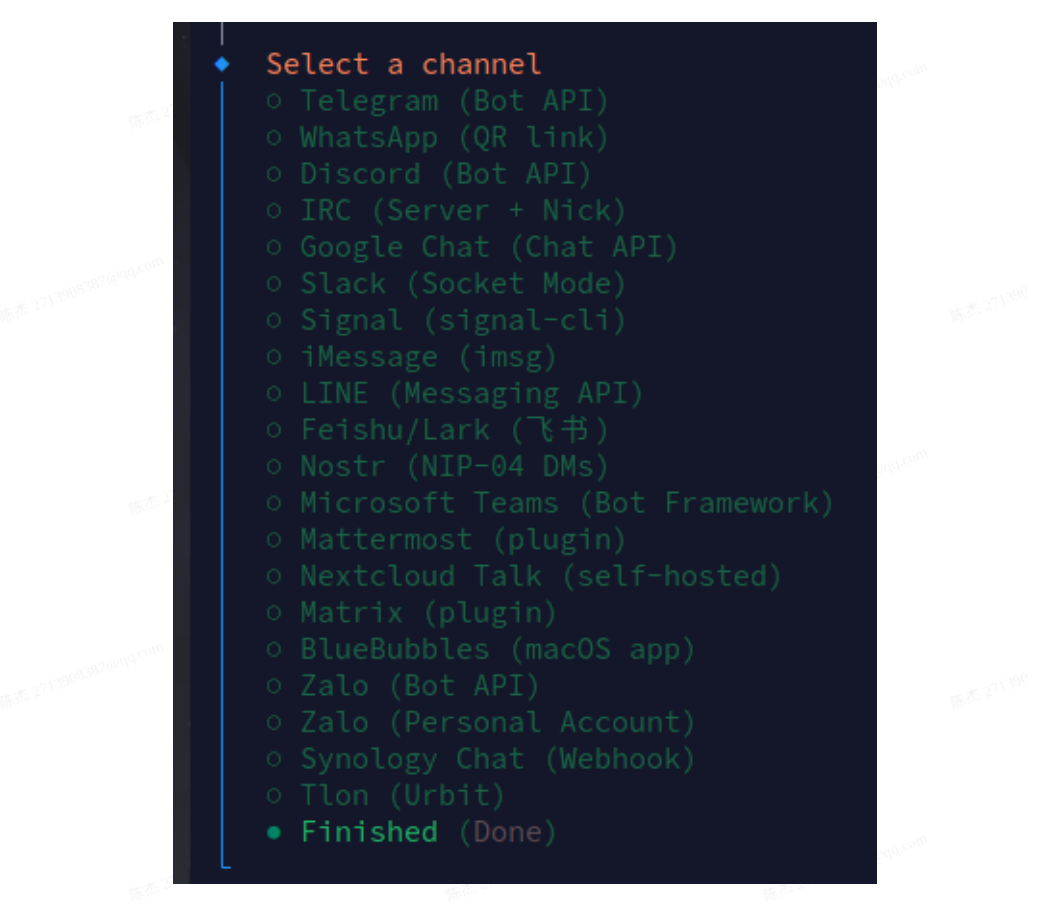

在通道选择列表中,选择"Feishu/Lark(飞书)"。
OpenClaw飞书插件配置

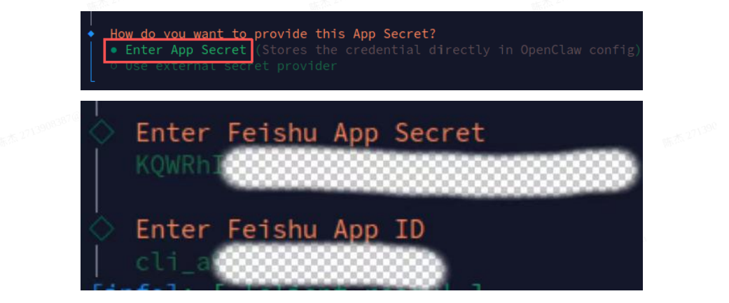

选择"Enter App Secret",依次输入2.1步骤中复制的App Secret以及App ID。

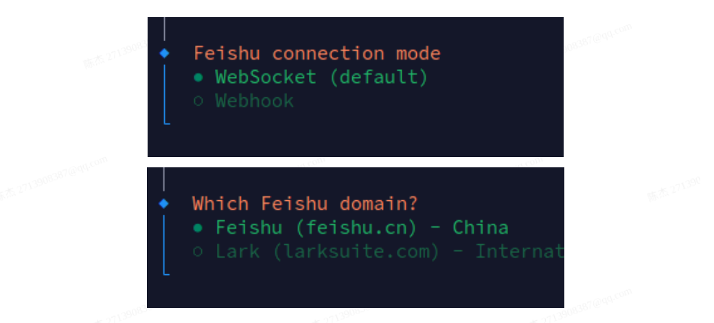

设置连接模式为"WebSocket",并选择国内域名"Feishu (feishu.cn) -China"。

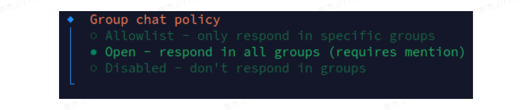

群聊策略选择"Open"(响应所有群聊,需@机器人),Allowlist策略仅响应白名单中的群聊,可按需选择。
OpenClaw飞书插件配置

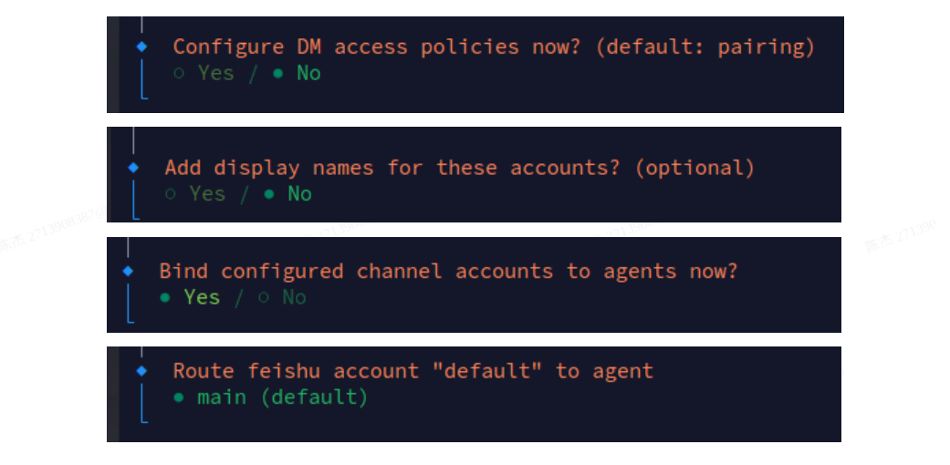

点击"Finished",其余选项保持默认配置即可。
OpenClaw飞书插件配置
OpenClaw飞书插件配置

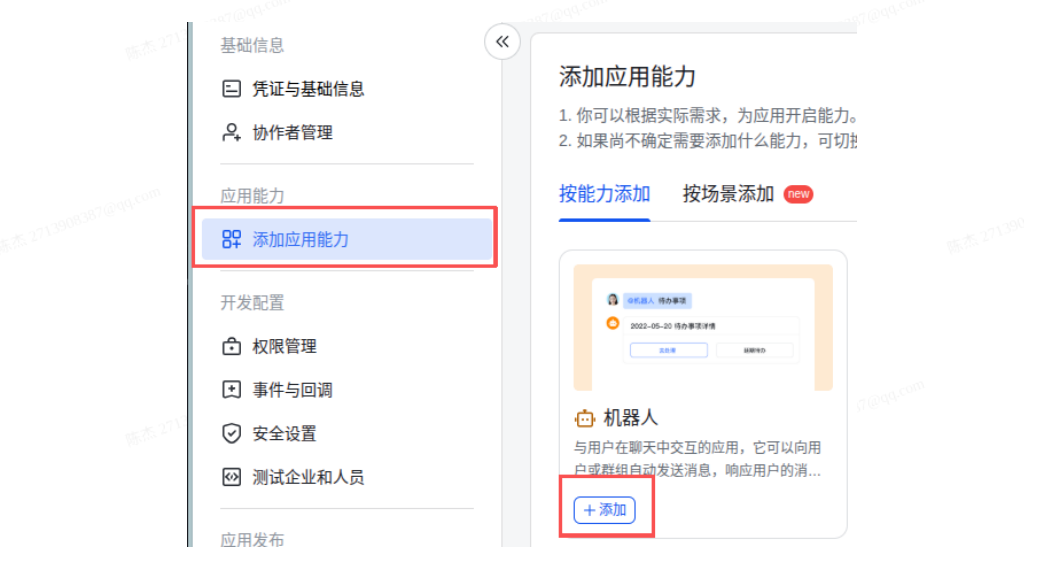

2.3.1 开启机器人能力
依次点击:添加应用能力→机器人,点击"添加"按钮,开启机器人能力。

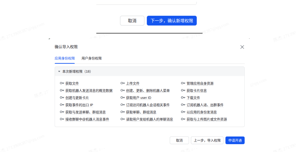

2.3.2 配置应用权限
依次点击:权限管理→批量导入/导出权限。
飞书应用权限管理界面
在批量导入/导出权限界面,粘贴以下JSON内容,启用对应权限:
  "scopes": {
    "tenant": [
      "aily:file:read",
      "aily:file:write",
      "application:application.app_message_stats.overview:readonly",
      "application:application:self_manage",
      "application:bot.menu:write",
      "cardkit:card:read",
      "cardkit:card:write",
      "contact:user.employee_id:readonly",
      "corehr:file:download",
      "event:ip_list",
      "im:chat.access_event.bot_p2p_chat:read",
      "im:chat.members:bot_access",
      "im:message",
      "im:message.group_at_msg:readonly",
      "im:message.p2p_msg:readonly",
      "im:message:readonly",
      "im:message:send_as_bot",
      "im:resource"
    "user": ["aily:file:read", "aily:file:write", "im:chat.access_event.bot_p2p_chat:read"]
依次点击:下一步,确认新增权限 → 申请开通,完成权限配置。

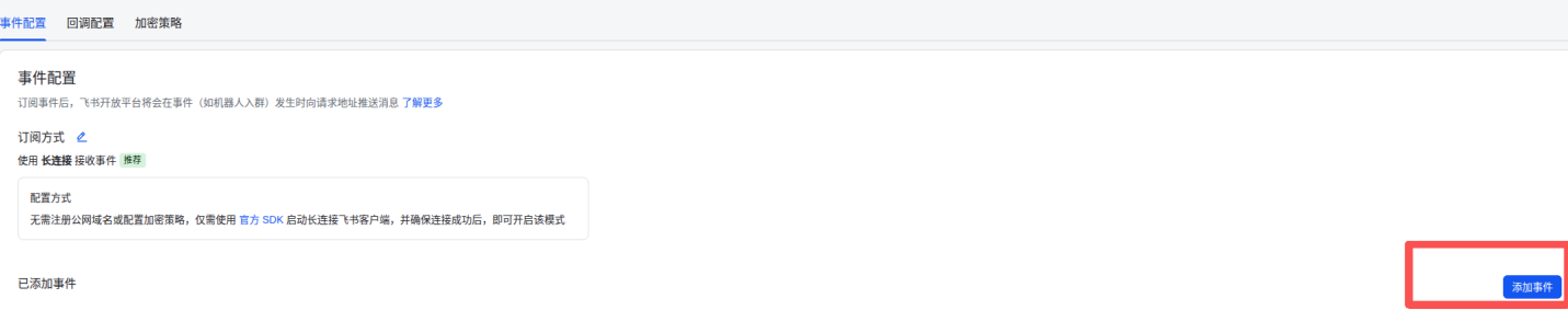

2.3.3 配置事件订阅
依次点击:事件与回调 → 事件配置 → 订阅方式 → 使用长连接接收事件 → 保存。
飞书事件订阅方式配置界面
点击"添加事件",添加以下事件:
飞书添加事项配置界面
  • im.message.receive_v1 - 接收消息
  • im.message.message_read_v1 - 消息已读回执
  • im.chat.member.bot.added_v1 - 机器人进群
  • im.chat.member.bot.deleted_v1 - 机器人被移出群

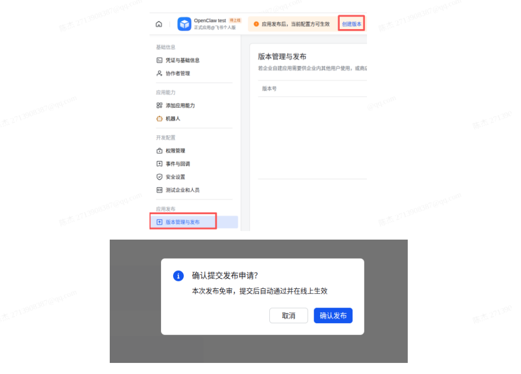

2.3.4 发布应用版本
依次点击:版本管理与发布 → 创建版本,填写版本号和版本说明后,提交发布申请。
飞书应用版本创建与发布界面
注:个人版飞书应用发布免审,提交后自动通过并生效;企业版需企业管理员审核通过后生效。

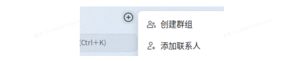

2.4 功能测试
进入飞书APP端,点击右上角+号,创建群组。
飞书创建群组

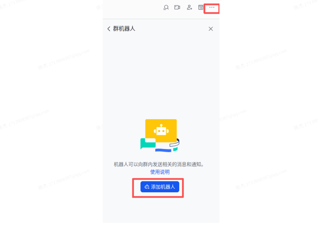

依次点击右上角...进入群设置界面,选择添加机器人。
飞书群添加机器人界面

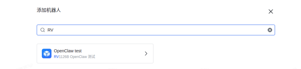

输入刚才创建的机器人名字后,添加机器人即可。
飞书群添加机器人界面

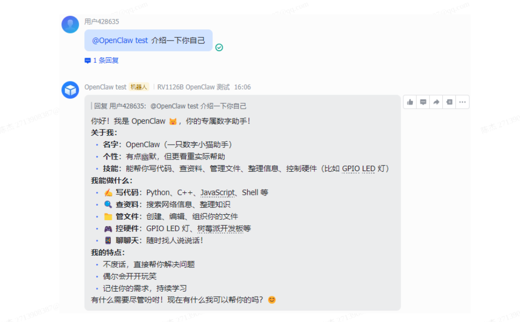

添加完成后,即可在飞书中@机器人进行对话,完成飞书智能助手的全流程部署。
飞书机器人对话测试效果示例
