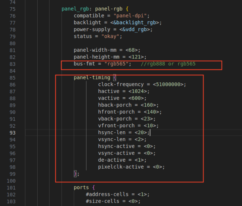

OK6254-C设备树的修改十分方便,我们把设备树分为三个部分——内核设备树,LVDS显示设备树,RGB显示设备树。若要进行RGB888和RGB565的选择和修改,我们需要打开OK6254-C-rgb.dts文件,如下图:
上图中第一个红色方框内,我们可以修改RGB显示为RGB888或者RGB565,默认为rgb565。下边的红色方框是分辨率信息,默认为1024*600,最大支持1920x1200,大家根据根据自己手中的屏体手册修改对应参数即可。此外,OK6254-C开发板还支持800*480的屏幕分辨率,接下来为大家介绍选屏操作。

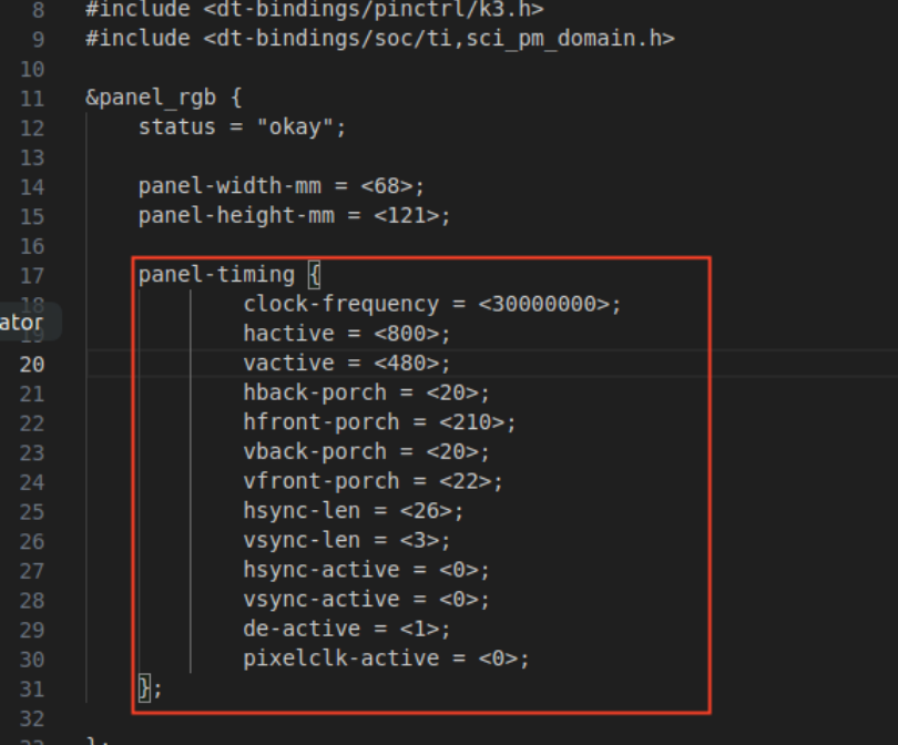

打开文件OK6254-C-rgb-800_480.dts
大家可以在下图红框部分修改分辨率以及适合屏幕的屏体参数。

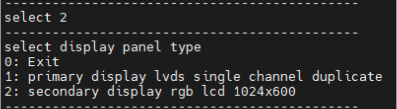

我们已经修改好了对应的文件,替换之后应该如何选择屏幕呢?目前屏幕切换控制方式有三种——内核设备树指定、Uboot菜单动态控制、Forlinx Desktop界面Ubootmenu应用程序。今天简单介绍一下Uboot菜单动态控制。
Uboot启动过程中,按空格键将会进入Uboot 菜单。菜单共有三个选项:
输入0,将会进入uboot 命令行;
输入1,将会重启Uboot;
输入2,将会进入显示配置菜单。
屏幕配置菜单有三个选项:
输入0,将会返回上一级菜单;
输入1,会切换选项1显示的内容,从而配置屏幕1 LVDS;注:屏幕1支持单LVDS、双LVDS和关闭(即LVDS off)
输入2,会切换选项2显示的内容,从而配置屏幕2 LCD。注:屏幕2支持1024*600分辨率LCD屏,800*480分辨率LCD屏幕和关闭(即RGB off)
选择LCD屏时,我们输入2就OK。
选择好需要的配置后,输入0返回上一级菜单。重启Uboot或进入命令行启动系统,都可以使屏幕设置生效。其它分辨率屏幕请按照屏幕参数要求自行修改内核设备树屏幕参数实现。
