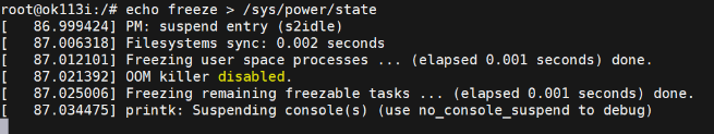

2、echo freeze > /sys/power/state 进入freeze模式:

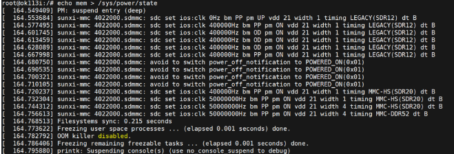

3、echo mem > /sys/power/state 进入mem模式:

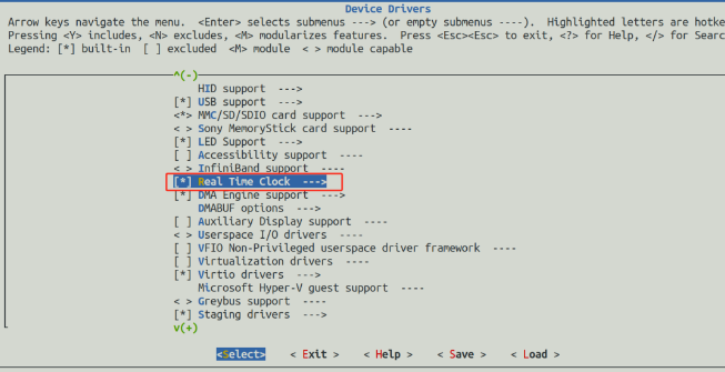

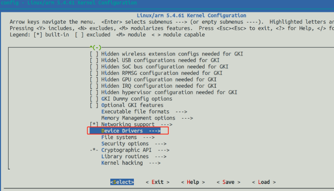

进入开发板的内核配置:
root@ubuntu:/home/forlinx/work/linux/OK113i-linux-sdk# ./build.sh menuconfig

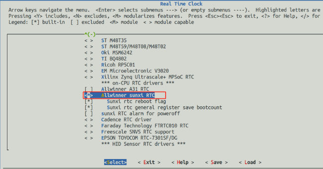

根据下图框选进行功能选择:
配置完成后保存,然后修改设备树文件,打开内部RTC功能。

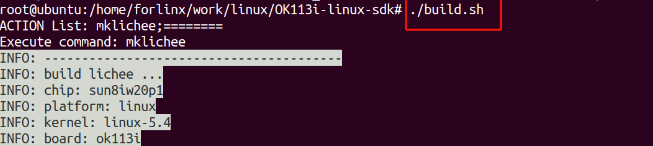

保存后进行编译:
编译成功后打包成镜像,烧写完成后,我们在串口终端进行测试。

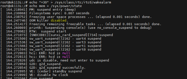

echo “+15”>/sys/class/rtc/rtc0/wakealarm
此处为15秒定时,可自由设置时间,命令执行后就会生效,RTC会单独计时,如果是15秒后才进入休眠,不会触发唤醒。(注意此处需要使用内部RTC,外部RTC不支持唤醒功能)
echo mem >/sys/power/state
(这里两条指令输入时要紧凑,两条指令间,间隔太长就无效了)
