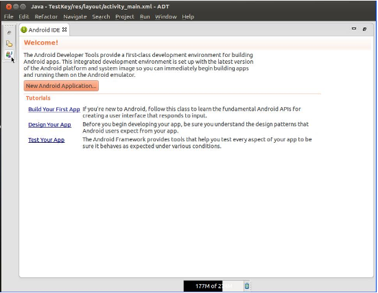

二、创建APP工程

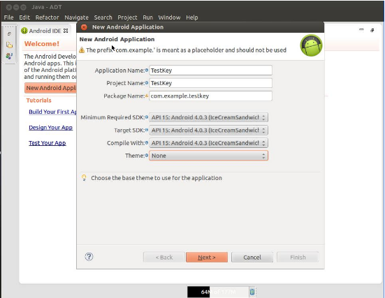

打开eclipse创建一个新的android工程,菜单栏点击File->New->Android Application Project
弹出New AndroidApplication框,输入工程名等如下图:

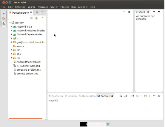

然后一直点next直到最后点finish,创建工程完毕。为打开工程编辑页面,点击eclipse左侧的java图标,如下图所示:
为方便编辑,弹出工程编辑窗口后,拖动窗口使其全屏,如下图:
至此创建并打开了新工程,下面就为其添加内容。

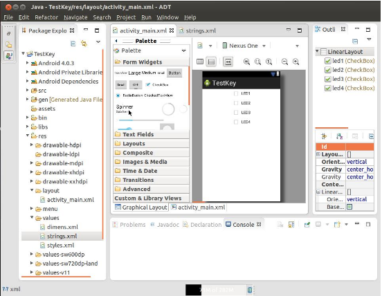

在eclipse左侧的Package Explorer部分找到布局文件并打开。单击LedTest/res/layout/双击activity_main.xml则在右侧代码编辑部分打开。在代码编辑部分的底部有显示方式的选择,xml文件有两种显示方式,布局图像显示方式和代码显示方式,对应Graphical Layout和activity_main.xml。因此设定布局也有两种方法,第一种是在Graphical Layout界面,从左侧拖动需要的控件到右侧的工程布局显示框中,第二种是直接编辑xml文件。在这里采用第二种方法。点击activity_main.xml以代码方式打开。把原有代码删掉,自己写xml代码,如下:

以上步骤完成了主界面的布局,效果可以通过activity_main.xml文件的Graphical Layout显示方式查看,如下图:

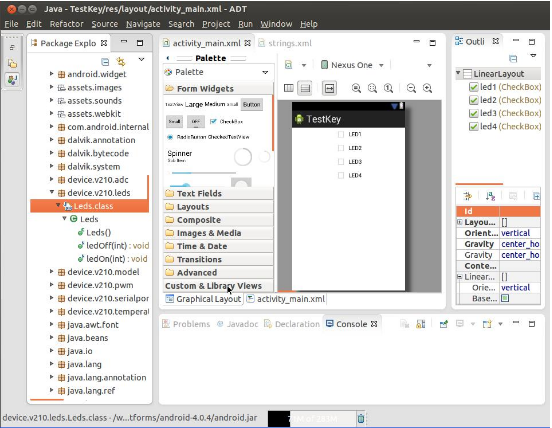

这部分我们要实现的功能是勾选界面上的checkbox复选框,开发板上相应的LED灯则点亮,取消勾选则变暗。在上一步已经做好了四个checkbox复选框的布局工作,这一步要做的是为checkbox绑定监听器,监听checkbox的选中和取消勾选这种勾选状态的改变,并且执行相应的打开和关闭LED的操作。监听器用到的是OnCheckedChangeListener类。打开和关闭LED的操作用到的是我们在第一章中自己编译的SDK中device.v210.leds包中的Leds.class类中的ledOn和LedOff方法,可以在eclipse左侧的Package Explore里点击TestKey工程下的Android4.0.3展开,再点击android.jar展开包含所有的包找到我们需要的包和类,如下图:
