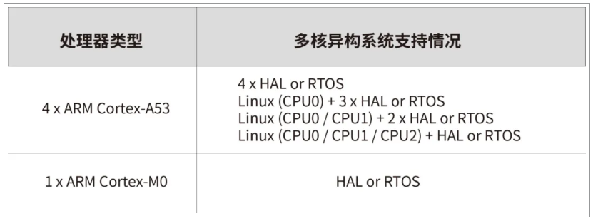

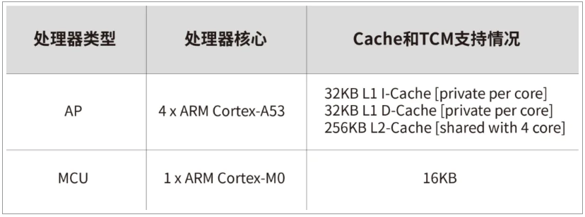

2. RK3562J处理器核心及AMP支持情况
处理器核心
AMP支持情况

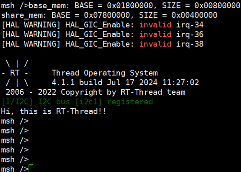

(4)在uboot菜单中打开AMP并重启OK3562J-C开发板,此时RTOS调试串口打印如下:

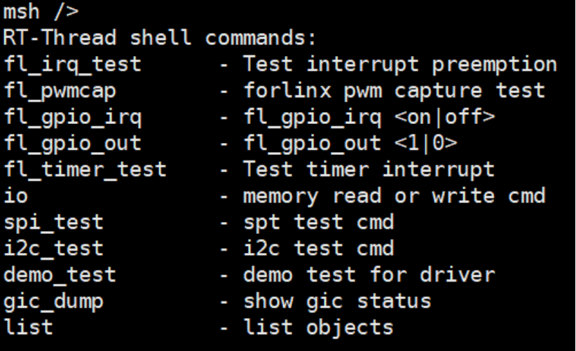

按tab键可以打印出当前的所有命令:
可以看到我们的命令已经注册成功了。

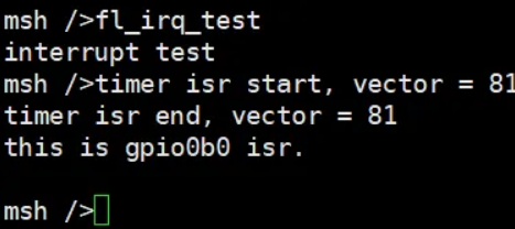

现在执行我们刚刚编写的fl_irq_test这条命令,即可看到效果:
可以看到GPIO0B0的中断抢占了当前的TIMER4中断。

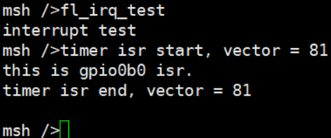

我们将二者的优先级调换一下再重新编译烧写,然后再次执行该程序,可以看到GPIO0B0的中断在TIMER4中断结束之后才被处理,未发生抢占。
