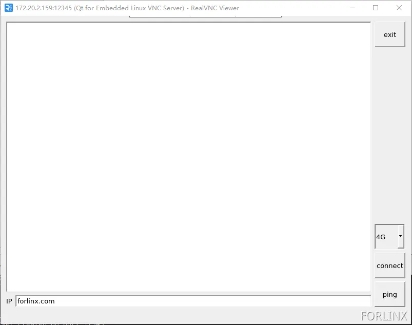

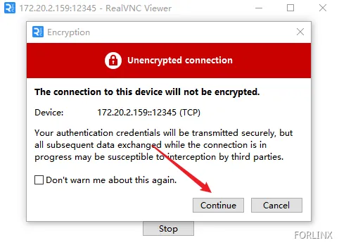

3阶段三:连接验证与功能测试
完成两端配置后,需通过以下步骤验证远程调试功能是否正常,3506的默认镜像中在/usr/bin路径下有放置一些fltest_qt_XX的qt demo,在/usr/bin路径下运行fltest_qt_4g,设置显示的分辨率为800x600,端口号为12345
  1. 获取板端IP:在OK3506终端执行ifconfig命令,记录局域网IP(示例:172.20.2.159);
  2. PC端连接:启动VNC-Viewer,地址栏输入"板端IP:端口号"(示例:172.20.2.159:12345),点击"Connect";
  3. 功能验证:连接成功后,PC端将显示Qt应用图形界面,操作鼠标、键盘,板端应用实时响应即说明功能正常。
VNC连接界面示例
VNC连接界面 加密提示界面 Qt应用远程显示界面
OK3506默认镜像的/usr/bin路径下提供多个Qt demo(命名格式fltest_qt_XX),可直接用于功能验证。
