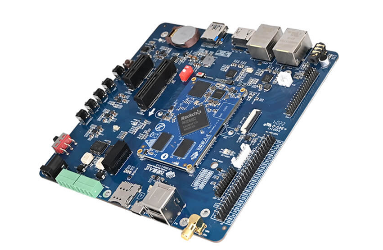

飞凌RK3568开发板

硬件平台审视
我使用的这块飞凌嵌入式 RK3568 开发板,搭载了 AW-CM358 WiFi&BT 模块。蓝牙部分通过 UART 与 RK3568 主控通信。默认配置中,其UART波特率为115200。这是一个经典的配置,但对于传输高码率、实时的 A2DP(高级音频分发)音频流来说,115200 的带宽很可能捉襟见肘,成为音频卡顿和爆音的 “物理瓶颈”。
