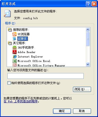

3.1.打开bib或dat文件
首先在文件上点击右键,选择打开。
在出现的对话框中选择记事本,如果以后想直接双击就直接用记事本打开本类型的文件则勾选始终使用选择的程序打开这种文件。
点击确定。OK,该文件被打开。

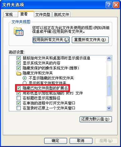

3.2.显示文件扩展名
双击我的电脑,选择工具->文件夹选项
,在弹出对话框内选择查看选项卡,然后将隐藏已知文件类型的扩展名选项前的对勾去掉。点击确定即可。
