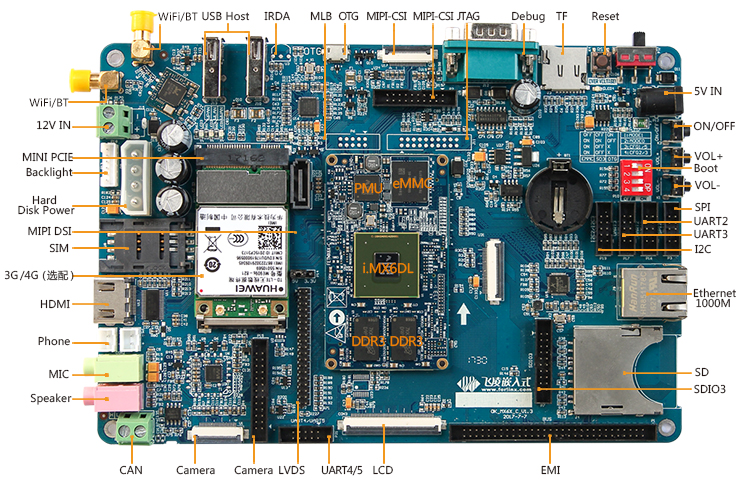

  • OKMX6Q-S3开发板
    飞凌嵌入式提供iMX6Q开发板,iMX6解决方案,iMX6Q核心板,i.MX6Q开发板解决方案。iMX6Q稳定、快速、性价比高,欢迎选购 NXP iMX6系列芯片全支持,升级简配无忧替换。 了解详情
    OKMX6Q-S3开发板
