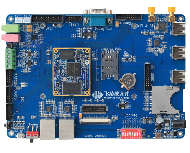

本次开发使用的硬件平台为飞凌嵌入式OKMX6UL-C开发板(产品详情:www.forlinx.com/69.htm),其它板卡请酌情参考使用,具体实现操作步骤如下:
