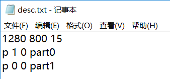

b、新建一个txt文件,放在bootanimation文件夹下,命名为desc.txt
采用Android系统做产品时的定制化功能实现
■ 1280 800 15 --第一位图片宽,第二位是图片高,第三位是帧率也就是一秒播放多少帧(多少张图片)。
■ p 1 0 part0----第二位表示part0部分也就是包含图片的文件夹播放次数,第三位表示这部分播完后下部分开始的间隔,默认为0,第四位表示文件夹名称
■ p 0 0 part1----同上但是第二位的0表示循环播放。
最好一行要换行,保存。

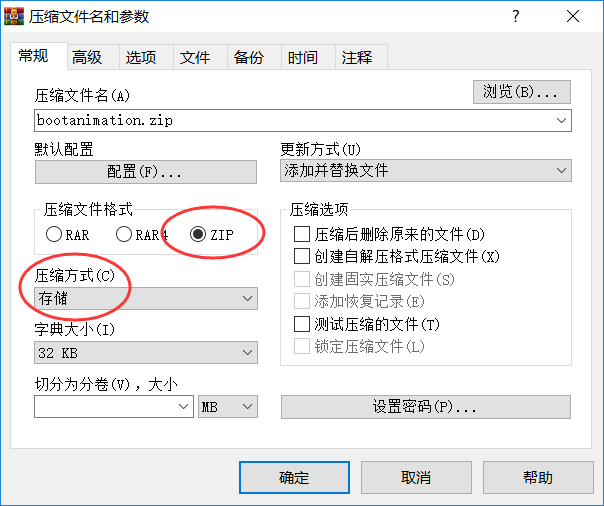

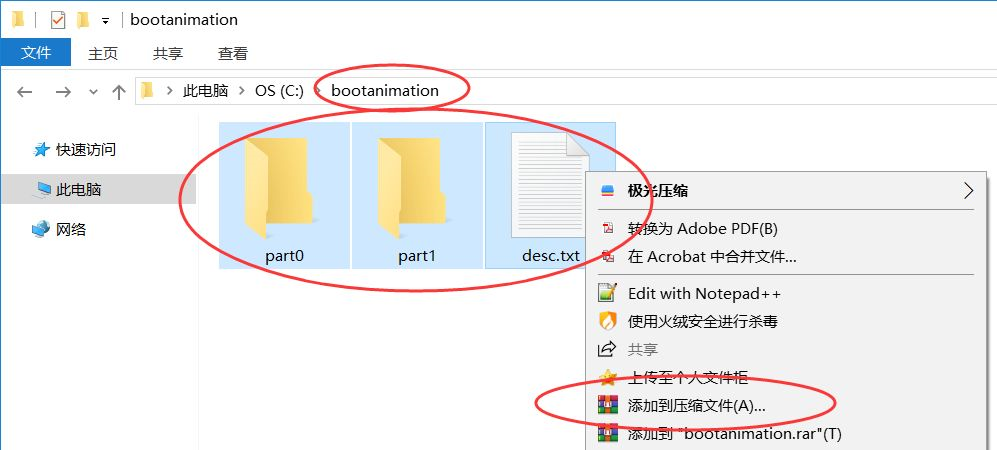

c、打包文件成 zip格式,压缩方式为 存储。
首先要在bootanimation文件夹中选中“part0” “part1”文件夹和“desc.txt”文件进行压缩,而不是选中bootanimation文件夹压缩。

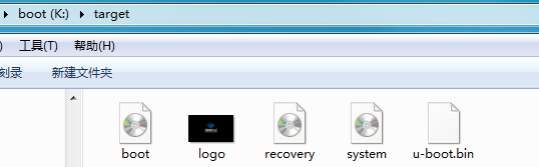

2.1、uboot logo的替换不需要修改源码,烧写系统时和系统镜像放在同一个目录下烧写进去即可。
如下图:

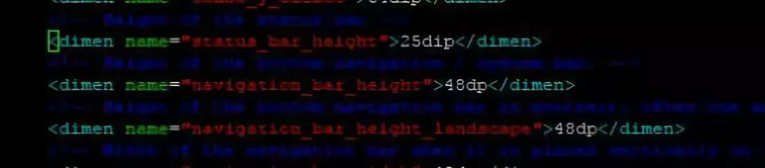

1、去掉顶部状态栏,修改
android_kk4.4.2_1.0.0/frameworks/base/core/res/res/values$ vim dimens.xml
将dip数值都改为0dip

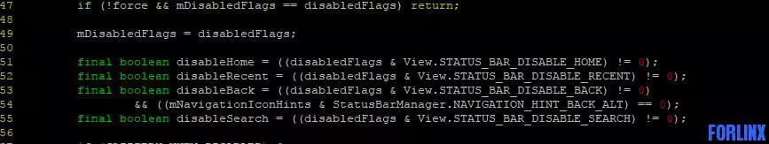

2、去掉底部虚拟按键,修改
android_kk4.4.2_1.0.0/frameworks/base/packages/SystemUI/src/com/android/systemui/statusbar/phone$ vim NavigationBarView.java
