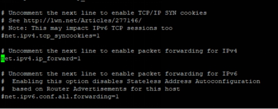

第三步 设置 NAT 打开转发:
root@localhost:~# vi /etc/sysctl.conf
