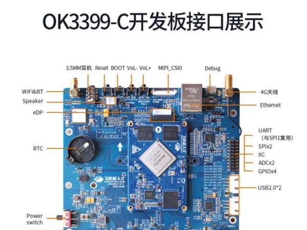

飞凌这次推出开发板免费试用活动,有幸申请到一块OK3399-C,先说说这块cpu吧,RK3399是瑞芯微公司出的一款6核高性能处理器,2个1.8GHz主频的A72核和4个1.4GHz主频的A53核,不知道这算不算是传说中异构。另外这款CPU所内置Mali-T864 GPU,在满足用户处理器性能要求的同时,也提供了更加强劲的图形处理性能,无论是在工业自动化领域还是当前前沿的人工智能、边缘计算领域,RK3399都能承担极大的工作量。另外,飞凌针对这款处理器的性能,不论是硬件还是软件,都下足了功夫,既提供了各种丰富的资源和接口,也提供了一套完整的开发工具。详细板载资源如下:

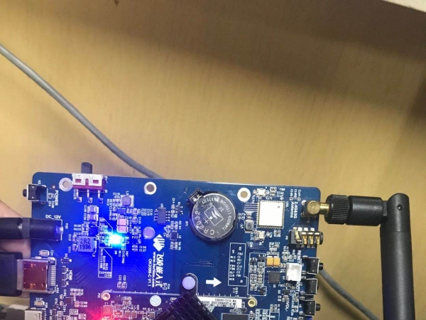

再补个实物图:
整套包装内容:板卡,电源适配器,usb数据线(转串口用),天线(可以接wifi,也可以接4G),简单而使用,板卡做的也很精致

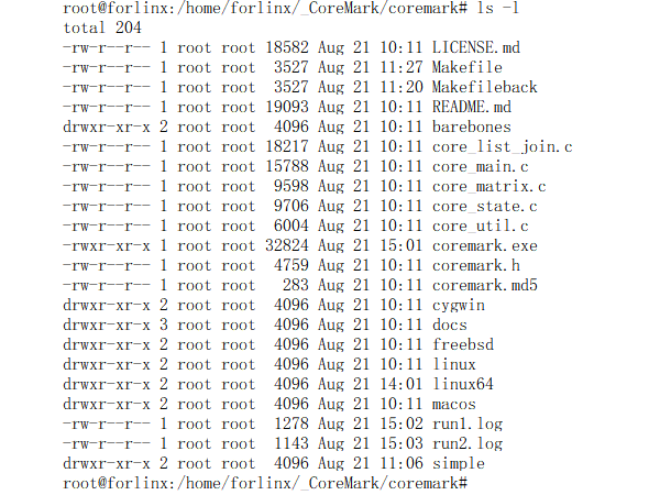

查看目录结构
ls -l
目录中有linux,linux64,macos三个子目录,根据github上的说明,编译时指定系统架构会用到。

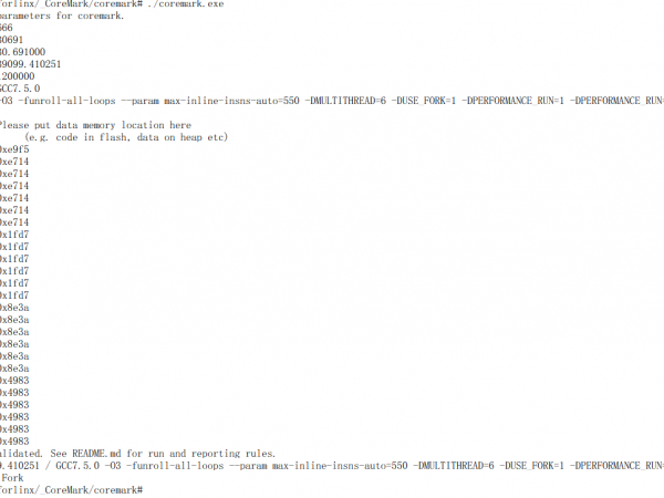

make PORT_CFLAGS="-O3 -funroll-all-loops --param max-inline-insns-auto=550" XCFLAGS="-DMULTITHREAD=6 -DUSE_FORK=1 -DPERFORMANCE_RUN=1" PORT_DIR=linux64
参数的含义参考https://github.com/eembc/coremark
运行coremark.exe
./coremark.exe
6核Coremark:39099
Coremark/MHz=39099/9200=4.25
核多就是好啊!性能不够,核来凑,还是香的。
