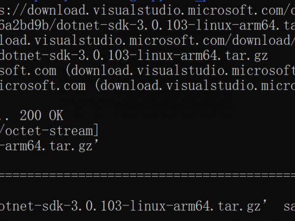

安装.NET CORE3.0,从微软官方https://dotnet.microsoft.com/download/dotnet-core/3.0获取SDK和runtime。这里以sdk-3.0.103和runtime3.0.3为例
获取dotnet-sdk-3.0.103-linux-arm64.tar.gzwget https://download.visualstudio.microsoft.com/download/pr/eb4ffaf1-b0a9-466d-8440-0220dca8f806/48df585d8d978c5418fa514da6a2bd9b/dotnet-sdk-3.0.103-linux-arm64.tar.gz
获取dotnet-runtime-3.0.3-linux-arm64.tar.gzwget https://download.visualstudio.microsoft.com/download/pr/24687337-74b3-4897-89e4-eec2a743fb70/e12c8e9decba2cadc31e6358c2dad9da/dotnet-runtime-3.0.3-linux-arm64.tar.gz

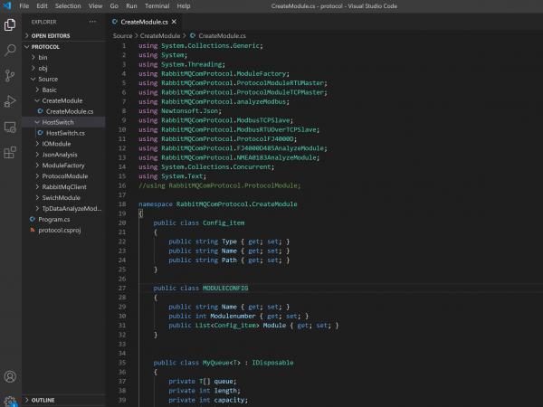

在windows环境下搭建好项目工程,并通过NuGet安装好程序所需要的package,该项目工程用到的package有RabbitMQ.Client,Newtonsoft.Json。整个工程项目的windows搭建我是在visual studio code完成。
整个代码结构按照IO层,协议层,应用层结构进行功能解耦合。各层间数据通过队列进行数据交互,应用层数据最终进到MQ服务器。所有单元模块根据json配置文件生成一个独立线程。

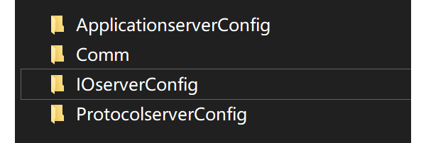

Json配置文件目录结构
其中ApplicationserverConfig用来定位应用层模块的json配置路径,IOserverConfig用来定位IO层模块json配置路径,ProtocolserverConfig用来定位协议层模块的json配置路径。

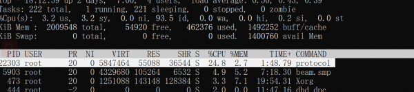

通过top命令可查看protocol程序运行状态
