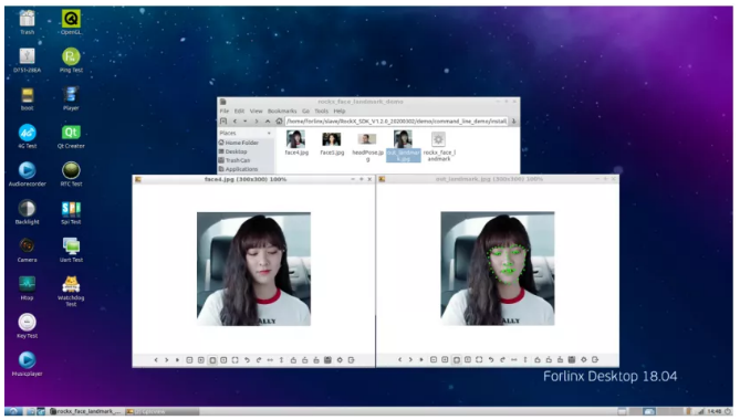

上图使用了rockx_face_landmark_demo,抓取了人脸特征的68个点。还有很多其他的测试应用,没有一一测试。
