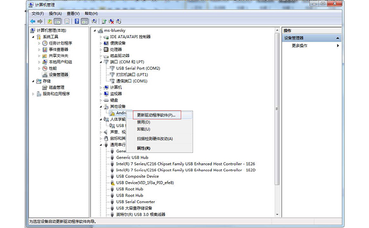

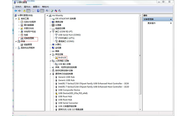

2.1 windows 7 adb驱动安装。
Usb Otg连接线连接到A40i的otg口;
在windows 7的计算机管理,设备管理器中,安装adb驱动;

驱动路径tools_win\USBDriver\USBDriver\USBDriver_win7
浏览驱动

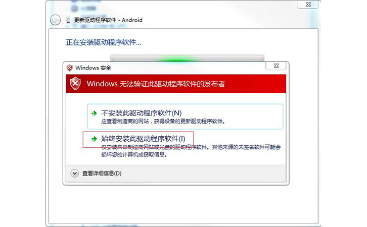

下一步安装
点击 始终安装此驱动程序软件

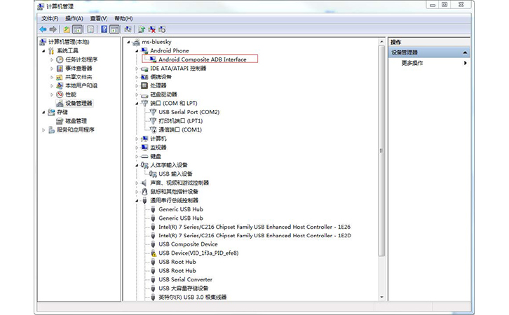

最终安装成功。如上图。

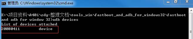

Windows命令行操作:
>adb kill-server
>adb start-server
>adb devices
List of devices attached
20080411 device
如下图:

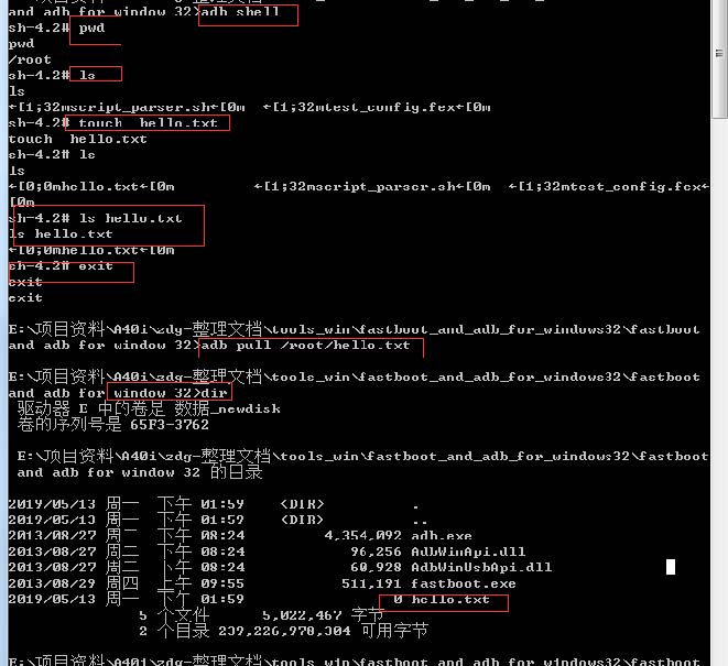

adb登录开发板shell
adb shell
使用adb pull下载文件
Windows执行
adb pull /root/hello.txt
使用过程如下图:

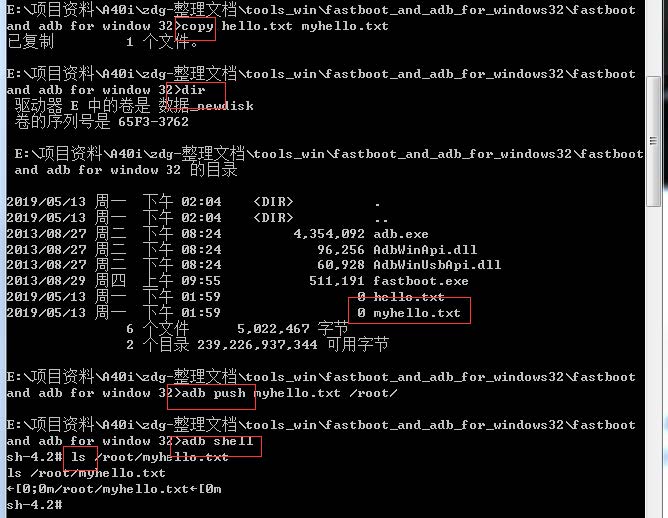

使用adb push 上传文件:

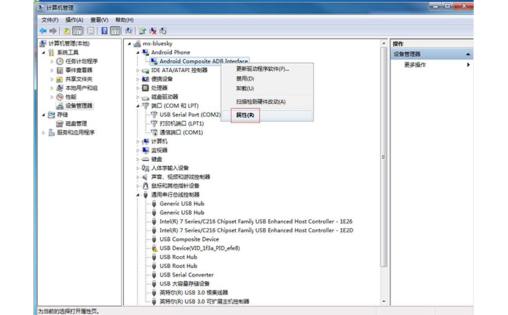

2.3 adb不识别设备处理
假如:计算机是 用Administrator用户登录,Win7系统安装到了c盘;
鼠标右键点击
鼠标左键选择点击属性

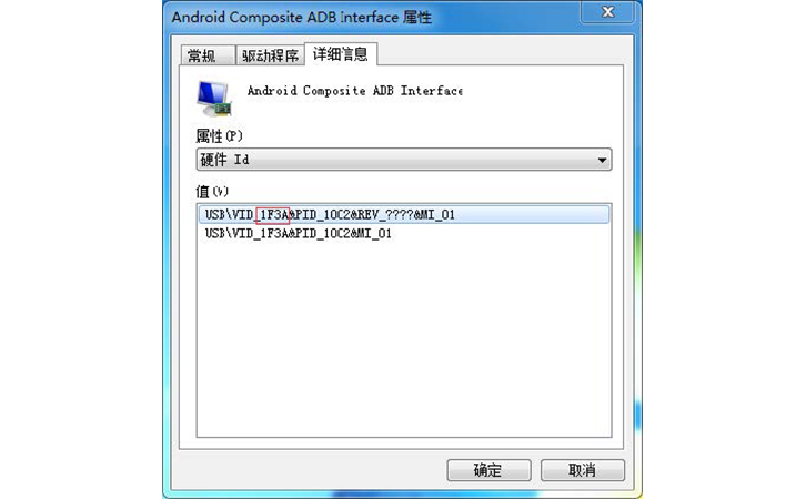

选择硬件Id属性
0x1f3a是这个ADB设备ID值

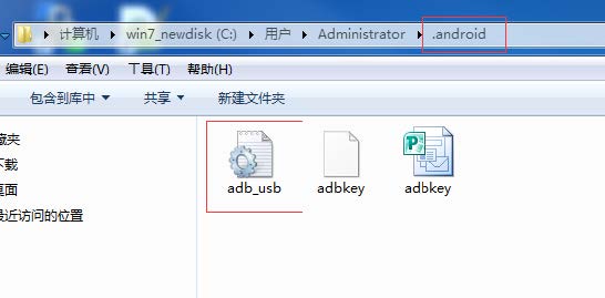

进入C:\Users\Administrator\.android 文件夹下;
建立新文件
adb_usb.ini
填写
0x1f3a
如下图:
Windows命令行操作:
>adb kill-server
>adb start-server
>adb devices
20080411 device
