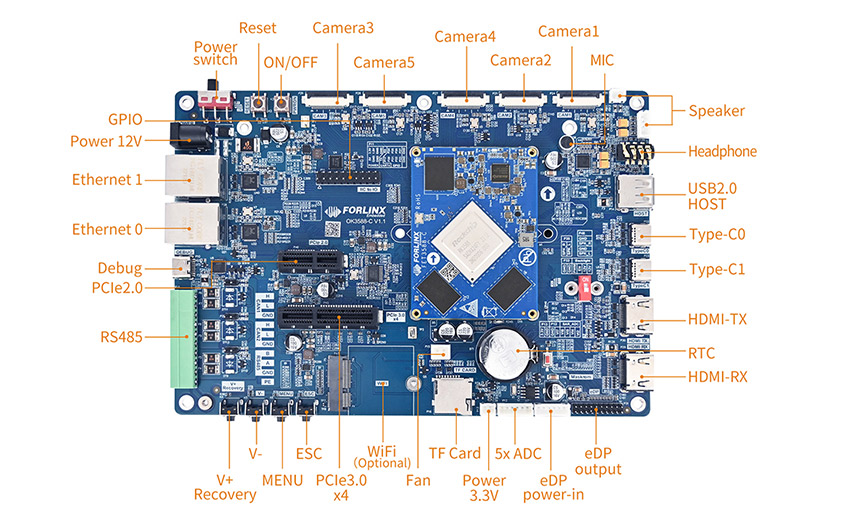

RK3588是基于ARM64架构的低功耗高性能处理器,它包括4核Cortex-A55和4核Conrtex-A76以及独立的NEON协处理器和神经网络加上处理器NPU,可应用于计算机、手机、个人移动互联网,数字多媒体设备。飞凌OK3588-C开发平台核心板和底板采用接插件的连接方式,主要接口如下图所示:

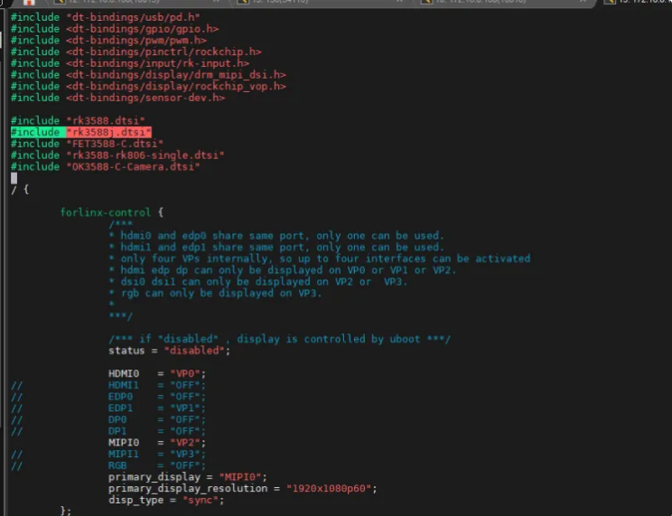

1、RK3588J切换成“常规模式”,需要在内核设备树中引用中添加#include "rk3588j.dtsi"即可,路径为:forlinx@ubuntu20:~/3588/OK3588_Linux_fs$ vi kernel/arch/arm64/boot/dts/rockchip/OK3588-C-common.dtsi
2、修改.dtsi 文件如下
3、全编译生成update.img
