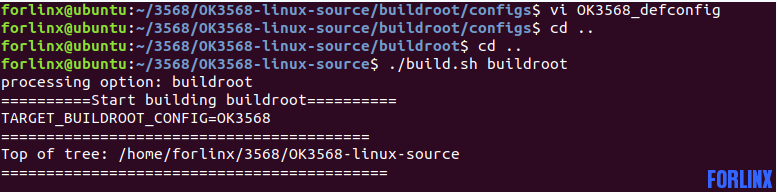

1.打开这个文件 /OK3568-linux-source/buildroot/configs/OK3568_defconfig 添加
BR2_PACKAGE_NFS_UTILS=y
BR2_PACKAGE_NFS_UTILS_RPCDEBUG=y
BR2_PACKAGE_NFS_UTILS_RPC_LOCKD=y
BR2_PACKAGE_NFS_UTILS_RPC_NFSD=y
BR2_PACKAGE_NFS_UTILS_RPC_RQUOTAD=y
添加完后进行文件系统的单独编译,编译时,选择是否覆盖原config文件时,不用输入,让它自动运行即可。

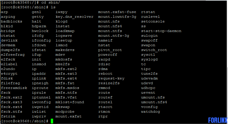

启动RK3568开发板,在RK3568 开发板输入 cd sbin 然后ls查看。如下图:可以看到mount.nfs则nfs服务启动完成。
