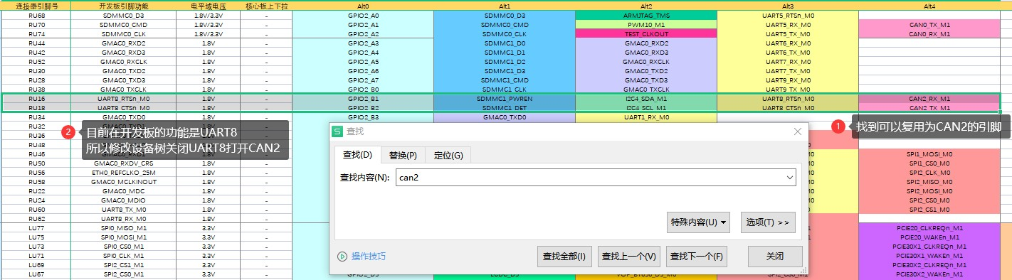

查看OK3568 硬件资料/用户手册/FET3568-C 引脚复用对照表,查找CAN 功能引脚,及其实际复用功能,修改设备树,使能CAN 功能,关闭UART8 复用功能。

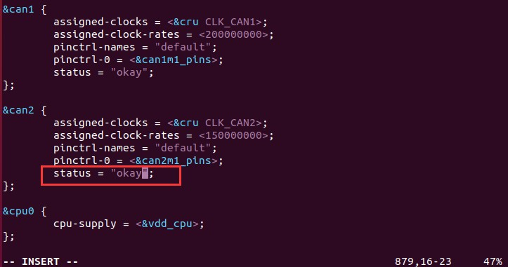

OK3568-linux-source/kernel/arch/arm64/boot/dts/rockchip/OK3568-C-common.dtsi &can2 修改status = “okay”

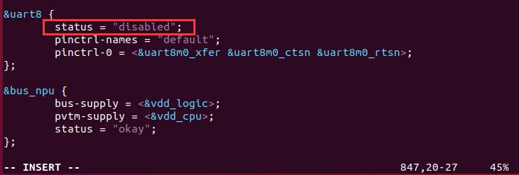

&uart8 修改status=”disabled”
修改完成后回到OK3568-linux-source 目录执行./build.sh kernel 编译完成后单独烧写。
OK3568-linux-source/kernel/boot.img 镜像文件即可。
