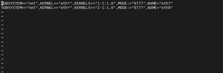

在/etc/udev/rules.d 新建 99-com.rules 文件添加以下内容:
KERNELS==”1-1:1.0”对应的是 usb 口,这个在插入usb 设备时会有显示。
NAME=”eth7”是修改后的以太网名称。注意:
不要将修改后的网卡名称命名为已经被定义的名称。比如RK3568开机就已经被内核识别到 eth0
eth1 eth2。就不要再命名为这三个名称了,这样改名是不成功的。可以将要修改的以太网名称命名为ethernet0 和 ethernet1 和 ethernet2。
