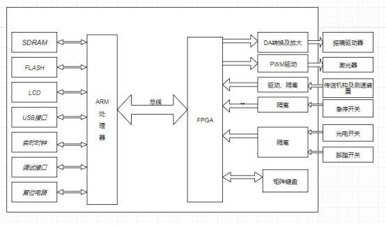

激光喷码机的结构主要由控制系统、激光器系统、扫描振镜系统、电源系统和传送机构等组成
控制系统:控制系统是激光打标机的核心部分,其主要任务是对打标内容进行编辑处理,生成打标数据并传送到振镜系统和激光器系统,对外部设备的输入进行处理等。
激光器系统:主要完成激光的产生和传输到扫描振镜系统。
扫描振镜系统:通过快速精确地转动反射镜能够改变激光束传播路径,在打标物体表面聚焦成光斑。高精度、快速响应的特点。
电源系统:电源系统为整个激光打标机系统提供电源,包括控制器、激光器和扫描振镜系统的供电电源。
传送机构:传送机构负责传送需要打标的物品,并通过测速装置来测量物品移动的实时速度,然后反馈给控制系统
( 1) ARM :做界面显示和上层运算,负责打标内容的产生以及编辑处理,产生最初的控制信号。
( 2) FPG A:FPG A接收ARM发送来的打标数据及控制命令数据,然后对打标数据进行处理来控制扫描振镜系统的伺服驱动器和激光器实现激光打标。
( 3) U SB接口:激光喷码要能够通过U盘等存储设备实现打标文件的复制、保存和传递,从而避免重复编辑相同的打标内容,而且可以通过这种方式来扩展存储容量,还可以连接U SB键盘等设备。
( 4) LCD 显示:LCD 显示器作为主要的显示信息输出设备,可以用来显示打标的内容、激光打标机的工作状态、操作提示和设置的系统参数信息等
方案优势:
ARM处理器实现人机交互界面,实现复杂的数据处理和通信等功能,而FPGA接受、存储和转换打标数据然后去控制打标设备。打码控制是由打标卡来实现的,实时性主要靠FPGA来实现。ARM核心板主要用来做界面显示和上层运算。

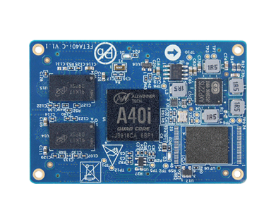

其在喷码机应用中的优势如下:
● A40I的1.2G高主频,1G存储空间满足了喷码机的速度和容量要求;
● CPU本身支持多种显示接口,支持大屏显示可以让喷码界面更直观更美观;
● 双路网口,4G,多种通讯方式方便了现在的通讯要求以及给后期通讯接口升级做好了准备;
● 丰富的原生外部扩展接口,8路串口,3路USB,为喷码外接设备做好了充分的接口准备;
● 核心板支持Linux3.10+QT5.9, 也在多语言界面设计中脱颖而出;
● 工业级的CPU,稳定可靠的质量让其生命周期没有后顾之忧;
● 国产方案使其在成本上更加有优势。
