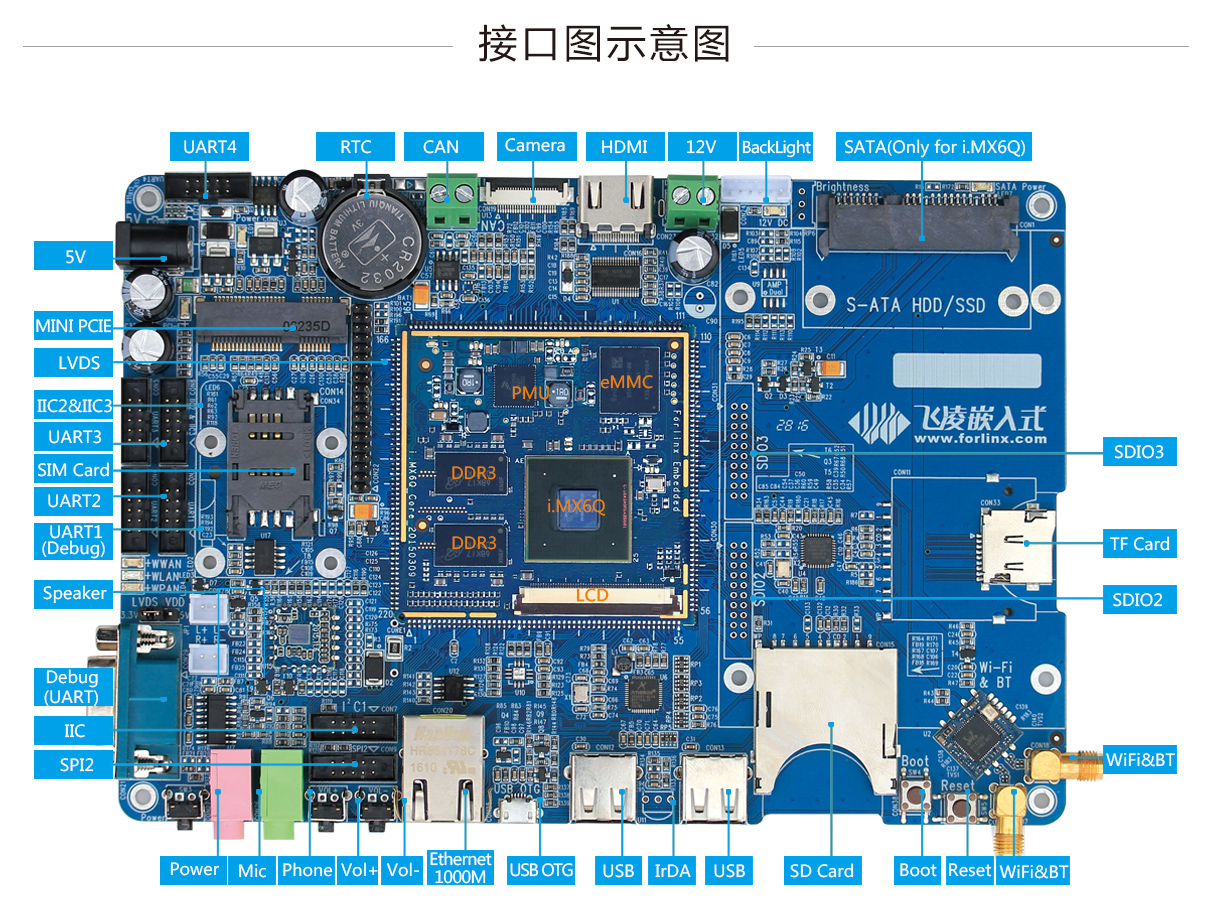

OKMX6Q-S3开发板资源丰富,板载5M像素数字摄像头,标准的双路8位LVDS接口和HDMI-1.4接口可将强大的多媒体性能发挥得淋漓尽致;SDXC标准SD卡接口,SATA硬盘接口存储能力轻松提升至TB级;RS232、CAN、RS-485等工业常用接口一应俱全。飞凌iMX6Q开发板已经通过CE、FCC双认证。
