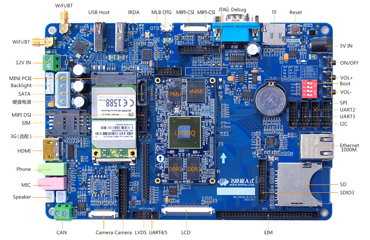

      OKMX6Q/DL -C 开发板,基于CoretexA9 IMX6主芯片设计,4层PCB沉金工艺,资源丰富,不仅搭载千兆以太网、CAN-bus、并口摄像头、WIFI&蓝牙等主流接口,同时还引出了MIPI、MLB、EIM BUS等CPU特有的功能。严酷的电磁兼容及温度等级测试确保核心板在苛刻环境中的稳定运行。更多i.MX6Q、IMX6DL产品信息,您可联系左侧在线客服。
