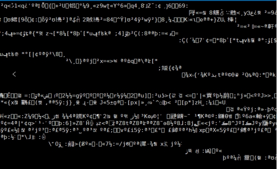

一. OK3399-C开发板启动时,调试串口打印乱码问题分析:
以下为打印信息:
问题定位:
1. 参照RK3399《软件手册第二章2.2》,设置串口调试软件,波特率设置:1500000,请检查是否少写了一个零,如果少了的话,会直接打印乱码。
2. 设置了正确的波特率,点击open,报错,是因为串口驱动不兼容所致,在wince10上,许多用户如果不安装资料工具中提供的驱动包,使用调试串口会出现乱码。
优化方案:鉴于 有些用户 在使用时不详细看软件手册,出现以上问题。技术工程师已经更改了驱动芯片,芯片型号:CP2102N,更改后用户使用自己电脑上自带的串口驱动也可以。
备注:更改要求已经提交给了生产,目前已经针对库存更改完毕。
注意事项:OK3399-C平台调试串口使用的是Mirco USB 接口,板载USB 转 UART芯片,无需用户购买USB 转串口调试工具,使用极其简单方便。首先使用 Micro USB 线将PC 与开发板的Debug(UART2)-microUSB类型接口连接,打开开发板电源,Windows将自动搜索并安装驱动程序,如果您的系统无法安装驱动程序,或者安装之后无法打开,请使用用户资料工具目录提供的驱动包CP210x_VCP_Windows_XP_Vista.zip 进行安装。

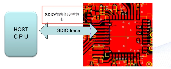

二. 关于 用户 自己新作rk3399底板,出现WiFi调试不通的情况。
WiFi芯片型号:板载 WiFi&Bluetooth 一体模块 U32,模块型号为 AP6256。接口:WiFi走的是SDIO,蓝牙走的是UART。
需重点从四个方面进行问题排查:
1.建议交叉更替芯片,在飞凌rk3399开发板上测试是否能是通的。如果是通的,排除芯片本身问题;
2.排查底板是否存在虚焊;
3.SDIO布线长度需要等长,而且模块下面尽量不要走线(如果没有做等长处理,可能会出现WiFi不通的情况)。
3. 目前飞凌选择的WiFi模块支持的功能相对较多,如:WiFi、蓝牙、蓝牙高清通话,硬件接口是完全独立的。如果用户只用WiFi,其余功能的引脚(例如晶振,GPIO控制的一些使能引脚)也要连接,这几个管教跟驱动有关,引脚务必引出后才可正常运行。

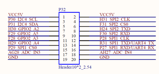

三. 用户使用 开发板上2排2 .54mm 的排针这几个引脚接的设备 无法运行。
开发板上有2排2.54mm的排针,将rk3399核心板上的一些串口、SPI、GPIO等接口引出,需要注意其电平都是1.8V的。
(这几个接口是通过IO出来,中间没有经过任何电压转换。如果用户用这几个引脚接的设备是3.3V的,需要做一个电压转换才可正常运行)

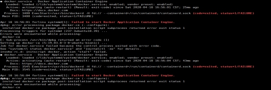

五.客户需要安装 D ocker 容器
发布版的ForlinxDesktop系统,运行Docker会卡在这个界面。系统报错:forlinx systemd[1]: Failed to start Docker Application Container Engine.
此问题已经解决,在ForlinxDesktop系统下,可直接运行Docker容器。如果您有此需求,可以找技术支持输出临时镜像,后续我们会将此内容更新至论坛资料中,请大家保持关注。

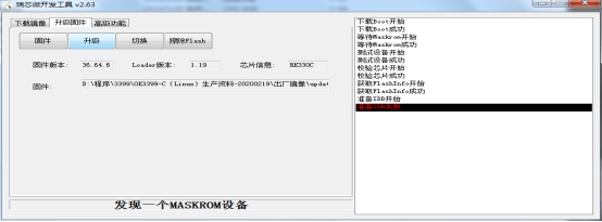

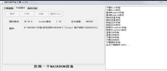

九.用户 使用O TG 烧写系统时,开发板在烧写Android后再烧写Linux,会报烧写错误。
这种情况需要先点击右上角擦除flash按钮,再烧写即可。(下图为烧写成功示意)
