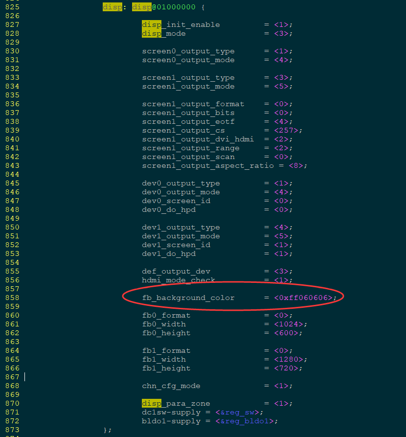

问题1:使用T507核心板后续如何修改开机 LOGO
使用T507过程中如果需要更换开机LOGO,您只需要替换
OKT507-linux-sdk/device/config/chips/t507/boot-resource/boot-resource/bootlogo.bmp
如果LOGO的尺寸小于屏幕尺寸将在其余空白处填充黑色背景,为了避免图像放大失真或者周围的黑色填充,您可以选择与屏幕尺寸相同的LOGO图片。或者修改设备树进行背景色填充。
更换完开机LOGO重新编译内核烧写t507_linux_okt507_uart0.img即可。
注意:LOGO的尺寸不能大于设备树中的fbX_width和fbX_height属性值。

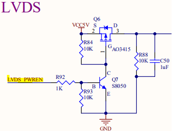

问题3:T507核心板 Uboot阶段的GPIO配置
T507核心板在使用过程中,如果您需要在Uboot阶段设置GPIO输出高低电平,可以在设备树中进行配置,可参考飞凌的LVDS的电源引脚
目前支持gpio0-gpio31共计32个引脚进行配置。关于pinctrl的含义请参考网盘资料\原厂资料目录的《T507_pinctrl接口使用说明文档.pdf》。
